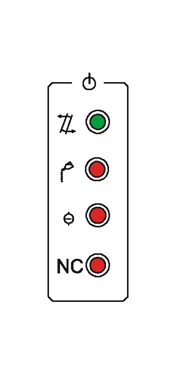

[讨论] 如何导入AutoCAD
发表于 2010-5-27 20:04:32 | 显示全部楼层 |阅读模式 来自: 中国广东深圳
下面图案用什么方法导入AutoCAD最好,并可以保存为DWG格式。% x7 a% q# _( P% R- g5 q; b
发表于 2010-5-27 20:10:44 | 显示全部楼层 来自: 中国上海
本帖最后由 pss0902 于 2010-5-27 20:20 编辑 0 I- y' U/ l' N2 u5 Q
, X6 z: Y! x4 a# v+ e) {% [3 H! J
又不是很复杂的图案,还费什么事,用CAD依样画一个再保存不就行了。& O5 L2 e% d3 }6 n
4 \9 r  Y. f+ E/ H( B% Q( N楼主的图片是JPG格式的,如果不想画,可用插入光栅图象的办法插入到CAD图形中,缺点是CAD中的图象依赖于外部的JPG图片,外部的JPG图片被删除了,CAD中的图象也就没了。
发表于 2010-5-28 08:41:49 | 显示全部楼层 来自: 中国台湾
最快最好方法 就是重新画一次花不了多少时间!!
发表于 2010-5-28 10:16:56 | 显示全部楼层 来自: 中国台湾
有个WinTopo的软件,找来看看合不合用
发表于 2010-5-28 14:07:21 | 显示全部楼层 来自: 中国江苏扬州
实在是描一遍最好!
8 \& e# g  Z. ~! V. z0 r6 ^描后放大缩小不变形。
发表于 2010-5-28 16:44:26 | 显示全部楼层 来自: 中国安徽安庆
插进去的没用,还是自己动手画个吧,也用不了多少时间,楼主比我还懒...
 楼主| 发表于 2010-5-29 09:31:35 | 显示全部楼层 来自: 中国广东东莞
本贴的图标只是这是个例子,还有更复杂的图标。
2 u7 _$ y% u1 G! y" g; G" P将图标扫描后导入AutoCAD最好,并可以保存为DWG格式,只是为了保持与原图标一致,不失真,根本与懒无关。实在没有更好、更快捷的方法,只能按2楼所说的用插入光栅图象的办法插入到CAD图形中,然后按5楼的的建议描一遍。
