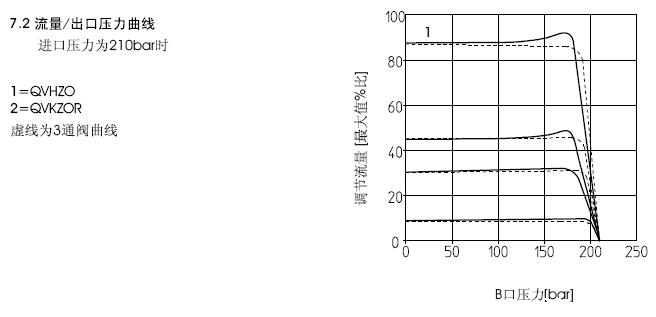

最近碰到个问题,一个系统要加个比例调速阀,我个人更倾向与选用三通的,大家觉得呢

所谓三通也就是增加了一个泄油口,在高压时流量不会有漂移
