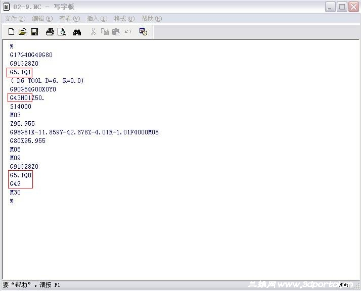

怎样在后处理里面去掉G5.1Q1?我后处理出来的NC程式里面包含多余的程式,请各位大侠看下  应为我做的是雕铣机,这个程序对于加工中心能用,但是每次我处理出来都要把红线框出来的删掉,能否求助哪位高人帮帮不要再这么繁琐,赐教下这么修改后处理,把这多余的程式去掉。谢谢

把你的后处理传上来吧

发表于 2010-5-29 17:59:22 | 显示全部楼层 来自: 中国重庆
看看是不是你要的,我没机试,上机时先注意点,有问题概不负责

 楼主| 发表于 2010-5-30 08:03:54 | 显示全部楼层 来自: 中国江苏苏州

 楼主| 发表于 2010-5-30 08:10:31 | 显示全部楼层 来自: 中国江苏苏州

发表于 2010-5-30 08:56:35 | 显示全部楼层 来自: 中国重庆

 楼主| 发表于 2010-5-31 12:02:26 | 显示全部楼层 来自: 中国江苏苏州

发表于 2010-5-31 12:15:01 | 显示全部楼层 来自: 中国重庆
第一   运行cimatronE 9.0 Control Panel
' z1 E7 b: P( m) |, a& c第二   点击竖直下来第四个NC图标) K4 I% }/ v2 r6 u
第三   选择第二项Post Definition运行
( M  R, f4 E. w3 p( K% N4 }" z第四   光标指向你要编辑的后处理名称回车进入
3 q* t  }' A2 j3 J" |2 `; y1 q第五   选择第二项回车进入( U& l2 k; i6 i+ _  v
第六   光标指向第七项用Tap键将其切换到lst PROG
. A1 x% H7 J! k! s第八   按两下Esc键退出
$ P1 w/ `) H( Z第九   将倒数第二项Replace it?后面的NO用Tap键切换为YES; o. _: E* y" K1 B5 y7 B
第十   同时按下Ctrl+z
 楼主| 发表于 2010-6-1 16:18:56 | 显示全部楼层 来自: 中国江苏苏州
可惜我用的cimatron6.0的软件,操作是不是和你说的一样呢?

 楼主| 发表于 2010-6-1 16:36:02 | 显示全部楼层 来自: 中国江苏苏州
我按照你说的做法操作了 但是还是有那个代码啊 是不是还缺点什么?
