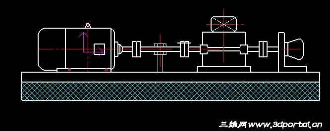

[求助] (毕业设计)齿轮泵试验台转配图
发表于 2010-5-29 19:08:15 | 显示全部楼层 |阅读模式 来自: 中国辽宁阜新
原理图已经确定了,液压元件也已经选好了,但是不知道怎么画转配图,希望有这方面经验的朋友能帮一下哦,给我点提示也行哦,下面这个图是电机和泵的连接图,我采用的是油箱旁置 `F6)@3]7HO{XONJISOZ1NQI.jpg
发表于 2010-5-30 10:42:02 | 显示全部楼层 来自: 中国四川泸州
装配图要画出装配关系,能把所有元件表示出来,该剖视的地方用剖视图,有些东西可以按组件处理,再给出个组件装配图.......
发表于 2010-9-6 18:39:08 | 显示全部楼层 来自: 中国河南洛阳
根据电机的大小,先勾出框架,采用皮带轮传动,然后设计完给上面开洞装压力表调压阀之类的东西就行了,考虑好漏的油往哪里排
发表于 2012-7-12 14:47:53 | 显示全部楼层 来自: 中国湖北十堰
你的试验大纲,要求都提出来了没有啊?
