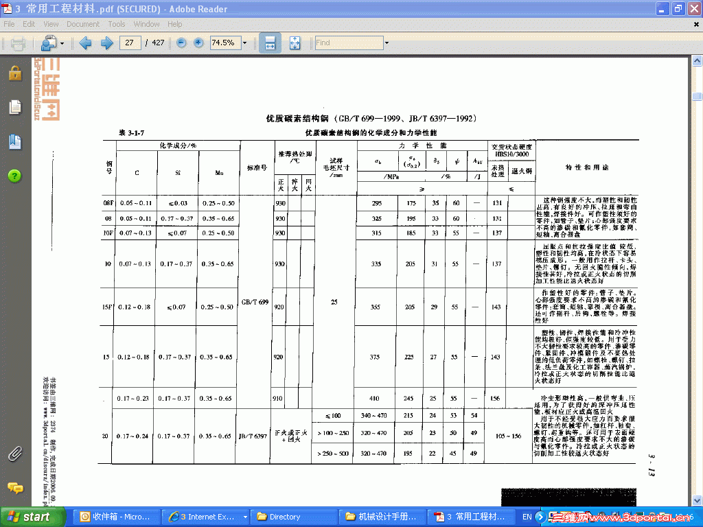

谁身边有金属材料的原始硬度?45,40Cr等

楼主可参看优质碳素结构钢以及合金结构钢的国家标准GB/T17107-1997、GB/T3077-1997,那上面有。

发表于 2010-6-29 12:17:53 | 显示全部楼层 来自: 中国江苏常州
详见附件,其他材料可以自己查找机械设计手册

材料牌号、规格型号不同,状态也不一样,普通碳钢型材多为正火状态

45,40Cr退火状态交货时硬度一般不大于200HB,淬火低温回火硬度可达55HRC.

钢厂出来的钢材一般为热轧钢,冷却状态一般为空冷,不同的钢材硬度不一样,大都为HB120-220.
