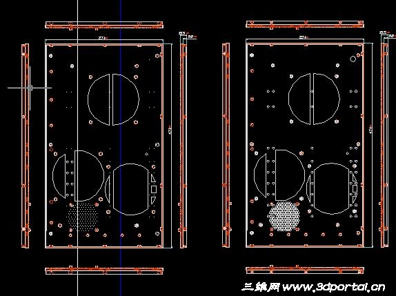

6 p/ e+ S2 X$ _8 ?( \' {4 n! G我在把从三维转到CAD的平面图的时候,为什么在移动后里面的园都没有了?怎么解决啊?谢谢

是不是在图纸空间的视口中操作,一移动就找不到图元了?双击鼠标滚轮试试.

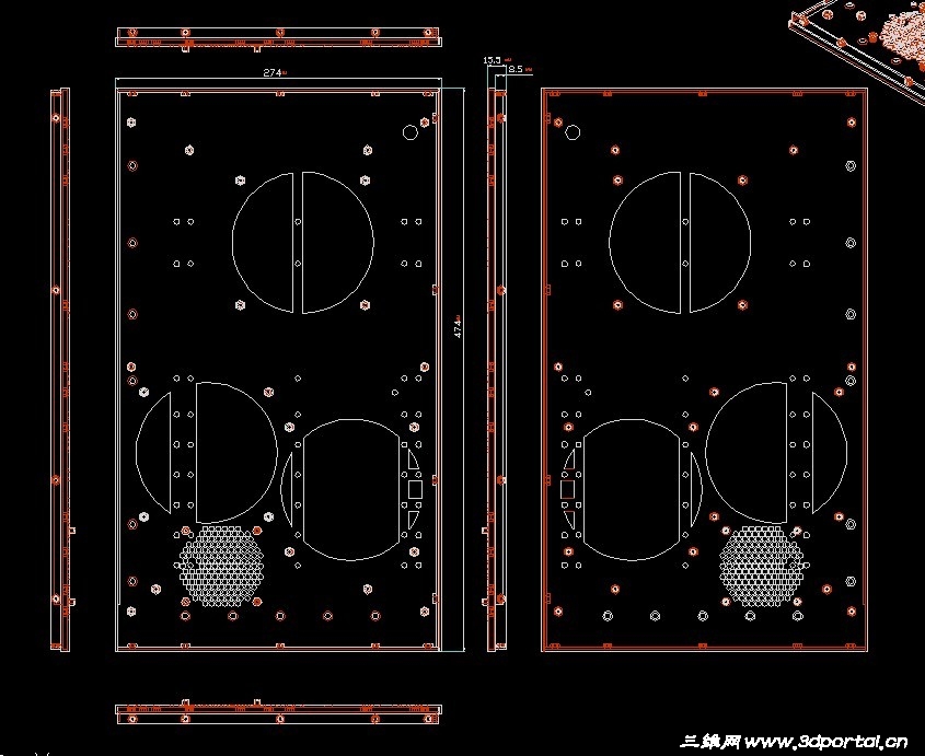

就象如图所示,右边是原图;左边是复制的,它里面的圆孔就没有了,只剩下一个点,而且那个点还不是中心,要是是中心也没有问题啊 aaa.jpg   再发一个原图给大家看看是怎么回事哈。

发表于 2010-6-1 10:30:01 | 显示全部楼层 来自: 中国广东汕头
图我打开后这样,好像没问题。
发表于 2010-6-1 11:58:26 | 显示全部楼层 来自: 中国浙江嘉兴
楼主是不是你的哪个参数没设置好啊?我打开后和版主打开后一样的!

图像重生成

; _4 i& b* z. q$ _* c1 E: F; J* j打开没有问题,但是,当你要拷贝或是移动之后,就会有问题了

我后来的解决办法是:把这个图形插入到一个新文件里,一个整体,他就不会变了。
