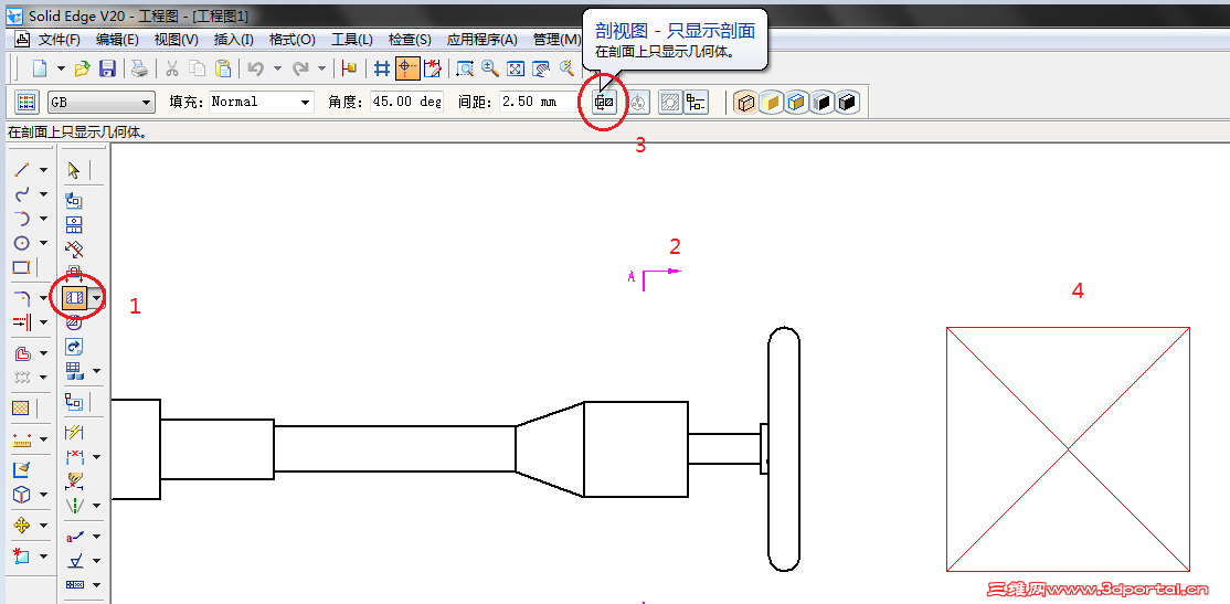

发表于 2010-7-10 01:23:07 | 显示全部楼层 来自: 中国广东惠州
, v$ ?+ e2 W. ]3 n0 y6 z2 ~
msyanzi + 2 应助
