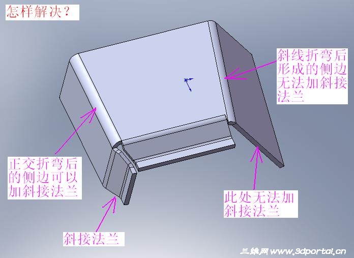

发表于 2010-6-1 16:10:36 | 显示全部楼层 |阅读模式 来自: 中国陕西西安

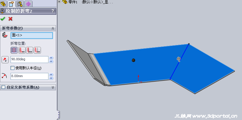

请看图片,正交折弯形成的侧边可以做斜接法兰,但斜交折弯的侧边无法做斜接法兰,哪位大侠能解决这个问题?8 u2 K- ~" c& G% V: B
/ z2 C$ N5 h% n* \/ K
谢谢!
发表于 2010-6-1 19:41:57 | 显示全部楼层 来自: 中国广东珠海
10版好像可以呀,刚试了一下
发表于 2010-6-1 19:51:13 | 显示全部楼层 来自: 中国广东珠海
不好意思是正面可以侧面不可以
 楼主| 发表于 2010-6-1 20:45:44 | 显示全部楼层 来自: 中国陕西宝鸡
看来只能通过修剪来完成啦。

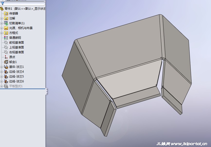

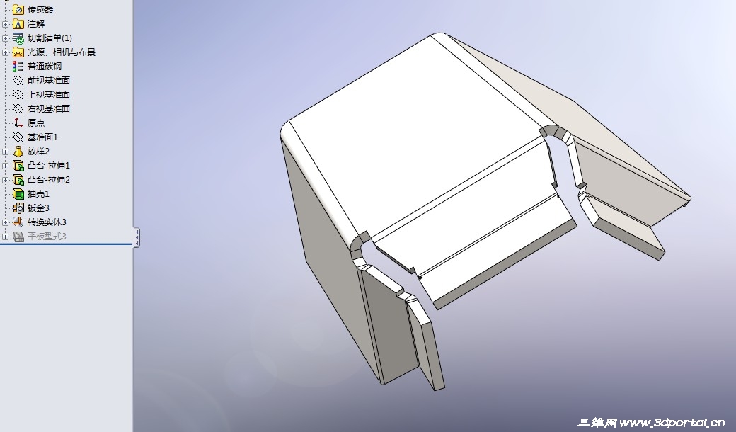

发表于 2010-6-1 22:29:30 | 显示全部楼层 来自: 中国上海
用2010版试了下,可以的吖

发表于 2010-6-3 12:59:39 | 显示全部楼层 来自: 中国广东广州
用2010版试了下,可以的吖5 O5 `+ e; f6 a: D
' K2 g, r' W( b1667196. T  p4 e* C" q$ w' Q* i: x3 R$ f3 E
wear 发表于 2010-6-1 22:29 http://www.3dportal.cn/discuz/images/common/back.gif
& N1 W* k7 h  X( \, \+ w; u" Y/ e6 M* Y! C; @# H
这位兄弟做的不是楼主意思,看看你的特征树,都是边线法兰,没有看见斜接法兰。
参与人数 1三维币 +1 收起 理由
chenjun520601 + 1 观察仔细

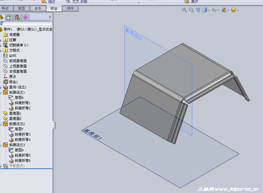

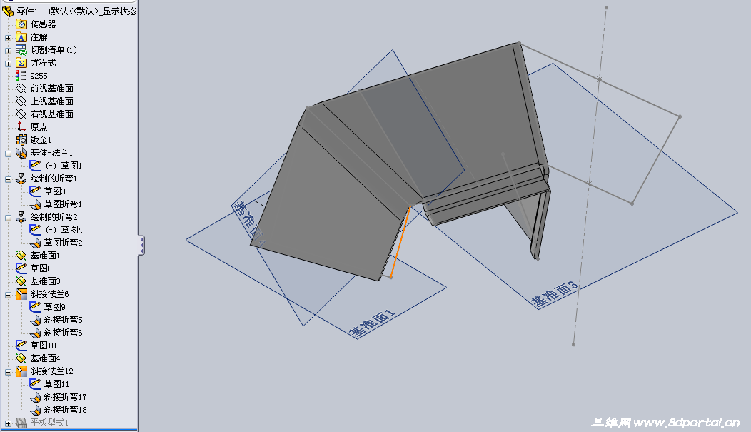

发表于 2010-6-3 14:50:52 | 显示全部楼层 来自: 中国北京
/ R& U0 c9 H; a# d* ?
7 r6 K/ m0 \0 a; I' k2 X8 l& F 截图00.png 2010能做出来,关键是如何建立一个基准面。建好了基准面就可以了。
参与人数 1三维币 +1 收起 理由
chenjun520601 + 1 积极响应
 楼主| 发表于 2010-6-3 15:11:39 | 显示全部楼层 来自: 中国陕西西安
我是说 折弯线 跟初始钣金 边线 不垂直时 生成的侧边,不是指 折弯角度 不垂直时。1 @" f: l) \. ~, q- ]- G' L* A( U& ]
估计2010也够呛,不信试试看。

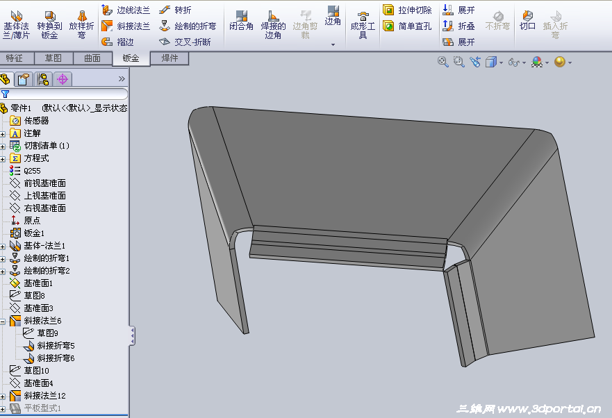

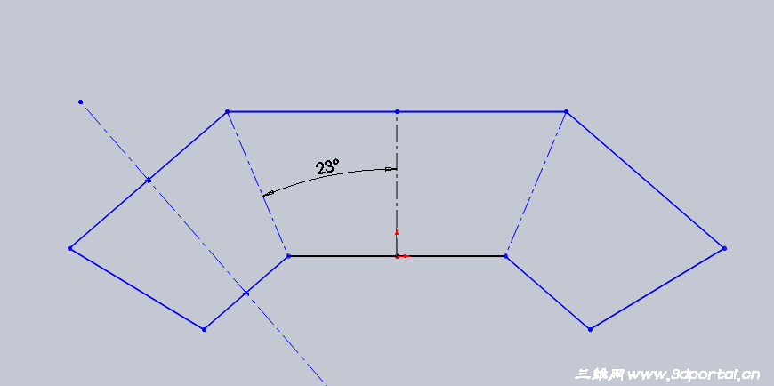

发表于 2010-6-3 16:04:45 | 显示全部楼层 来自: 中国北京
现在的孩子,你用勺喂他他还嫌烫。
, N3 a' z7 p3 a, v! X: o2 k' ~
发表于 2010-6-3 16:06:42 | 显示全部楼层 来自: 中国北京
要不要part图啊?
