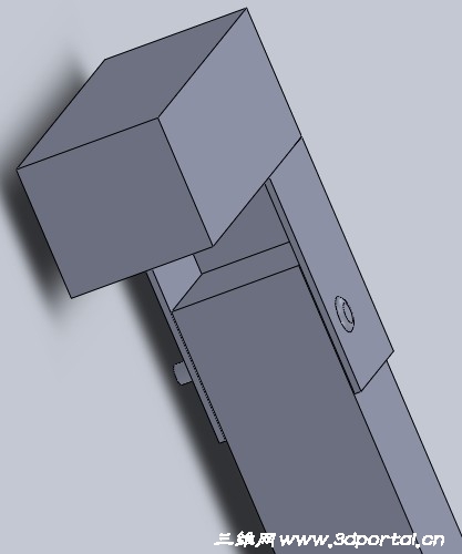

各位工艺上的前辈,小弟遇到一个很棘手的问题:
& Q1 k' _( S8 ^" X. }: ~2 z& D请看此种铆钉,铝质材料
4 }3 Y9 C* b. w/ y; t我们手工做了一个钳子,用人力夹,结果,铆钉头部四分五裂,歪七扭八,很难看,而且不平整,希望各位知道应该用什么比较专业的工具来做?; e, c8 w2 U0 {3 p0 k' t
谢谢各位!

发表于 2010-6-1 19:34:41 | 显示全部楼层 来自: 中国江苏盐城
楼主,能把需铆接的产品图发上来看看,才好出主意啊。
发表于 2010-6-1 21:43:53 | 显示全部楼层 来自: 中国上海
液压铆钉机、气动铆钉机、冷铆机、旋铆机 ......

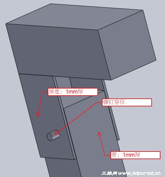

 楼主| 发表于 2010-6-2 10:35:00 | 显示全部楼层 来自: 中国上海
03.jpg 02.jpg 7 @  B. b! ^7 v5 G( p, ^; z  L
是固定在这里的,希望给给好意见!谢谢!
发表于 2010-6-3 08:04:36 | 显示全部楼层 来自: 中国辽宁丹东
& B: A5 A7 Z# B- y8 ~; M# f; f, H& e" O( c
批量大用旋铆机!方便,快捷,美观。批量小用台钻也凑合,不过,铆具都得是硬质合金的哟。
发表于 2010-6-3 10:17:37 | 显示全部楼层 来自: 中国上海
拉铆枪,用于各类金属板材、管材等制造工业的紧固铆接,目前广泛地使用在汽车、航空、铁道、制冷、电梯、开关、仪器、家具、装饰等机电和轻工产品的铆接上。为解决金属薄板、薄管焊接螺母易熔,攻内螺纹易滑牙等缺点而开发,它可铆接不需要攻内螺纹,不需要焊接螺母的拉铆产品、铆接牢固效率高、使用方便。   拉铆枪的用途:如果某一产品的螺母需装在外面,而里面空间狭小,无法让亚铆机的压头进入进行压铆且抽芽等方法无法达到强度要求的时候,这时压铆和涨铆都不可行。必须用拉铆适用于各厚度板材、管材(0.5MM-6MM)紧固领域。使用气动或手动拉铆枪可一次铆固,方便牢固;取代传统的焊接螺母,弥补金属薄板,薄管焊接易熔,焊接螺母不顺等不足。
飞天小猪 + 2 应助
发表于 2010-6-3 10:45:34 | 显示全部楼层 来自: 中国山西太原
手工铆钳子销轴,可用适当长度的圆柱销,作两个简单的小冲头:在圆钢的端面上,钻个半圆小孔(普通钻头磨成半圆状),一个夹在虎钳上,穿上圆柱销,对住下面的半球窝,上面用另一个冲头铆成半球状即可。冲头也可作成少半球状,铆的头部较小些。
