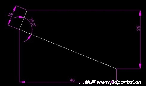

这个题目俗称"筷子放进杯子里",具体画法参见这个帖子号称“难倒一片CAD高手的直角三角形”可以用autocad画出来中8楼的题目和18楼的解法.

用ACAD2010,或三维软件SW,PROE,UG等,只要是带约束功能的软件,画起来超级简单。

那是用数学的方法计算出来的,没有几何方法吗?我想的两天还是没有想出来,真是头疼啊,有没有高手,教一下
