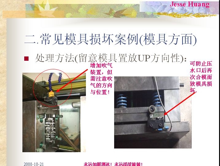

模具上的微动开关是作什么用的????

用一些运动动作顺序先后控制。

冲压模具 上的开关则是用来作误动作检测用的。当材料送料不顺时,没有按步幅送料,如果模具合模的话就给模具带来不可估量的损坏,而装 上开关后,如果误送料检测销没有插入料带中,就会带动开关,给冲床一个紧急停止的信号。
