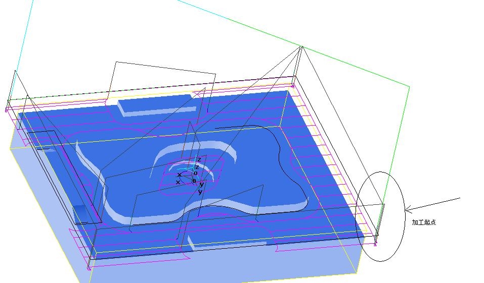

 楼主| 发表于 2010-6-2 08:38:15 | 显示全部楼层 来自: 中国江苏常州
打圈的是加工起点哈,我想问下如何自定义那个点
发表于 2010-12-16 13:27:10 | 显示全部楼层 来自: 中国北京
第一你可以自己设置起始位置   第2你可以把边界打断    你试试我说的
发表于 2010-12-17 12:24:05 | 显示全部楼层 来自: 中国重庆
边界打断,在你要下刀那里打断
发表于 2010-12-19 19:02:22 | 显示全部楼层 来自: 中国广东佛山
或者试一试里面的一个叫“强制”的选项吧。它可以让你想在哪里下刀都可以
