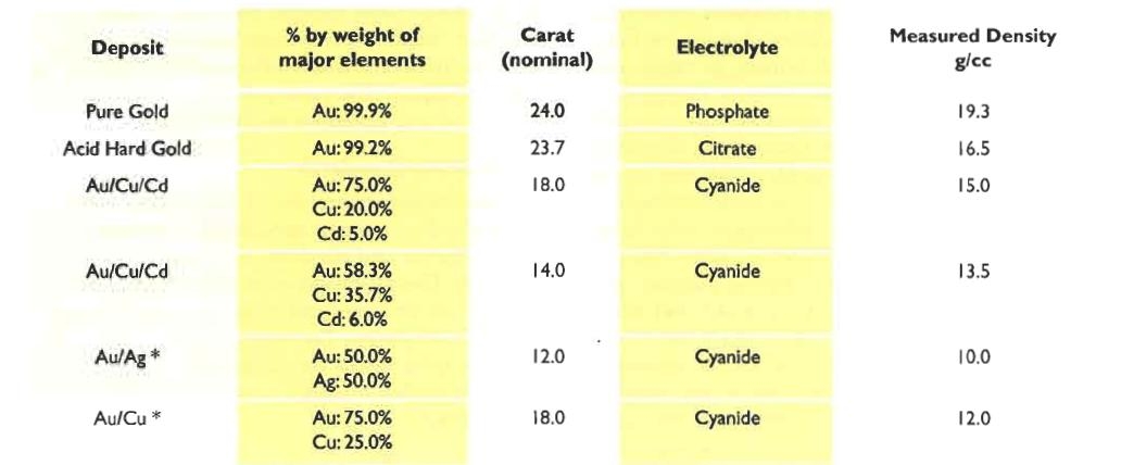

请问在用X-RAY测量电镀金层膜厚时,密度设定一般为多少?我们公司设定16,合理吗?
发表于 2010-6-2 12:52:23 | 显示全部楼层 来自: 中国广东深圳
用X-RAY测量电镀金层膜厚时,密度一般为16.5~17.5g/cc。5 Z2 ?8 l4 |3 p' `- G2 L
通常设定为17g/cc。

ASTM B488-01的X1.1及MIL-G-45204
: k, ?6 n* X& t* C7 D' @镀金层按金含量分类为3 类,如下表(一); p9 L& ]: h) ^( M" N7 {2 z
类型 最低金含量(%)
. p3 a0 e$ {, I$ v+ V5 r1 99.9* _' P2 ?3 l. `9 v6 L% e5 p" q0 G* A6 v
2 99.7
- [: f' D8 a! ]3 99.0( ^8 B" L( t. k
按硬度分级如下(表二)
- M# \5 }, \7 H9 `) N) l# u* r级别 努氏硬度HK2.5
& O- H/ l" V7 HA ≤90
, ]/ y/ x: Z+ ZB >90-129) m" T) `9 l8 S# @7 h2 n
C >129-200
, U  X" Y7 p  @' V- eD >200
