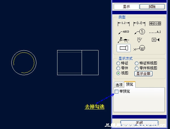

请教下各位  我在工程图中如何显示螺纹修饰标注  如图 我PROE的尺寸显示上是白的  如何才能开启螺纹修饰标注啊
发表于 2010-6-2 11:35:43 | 显示全部楼层 来自: LAN
把"预览"的勾去掉,
kevin_pcac + 3 应助
发表于 2010-6-2 12:36:29 | 显示全部楼层 来自: 中国香港
把工程图配置文件里的hlr_for_threads设为yes.
kevin_pcac + 3 应助
 楼主| 发表于 2010-6-2 13:11:26 | 显示全部楼层 来自: 中国浙江台州
3# zorro2    3楼的兄弟我把选项该了 问题是在标注的时候还是白的~~~~
