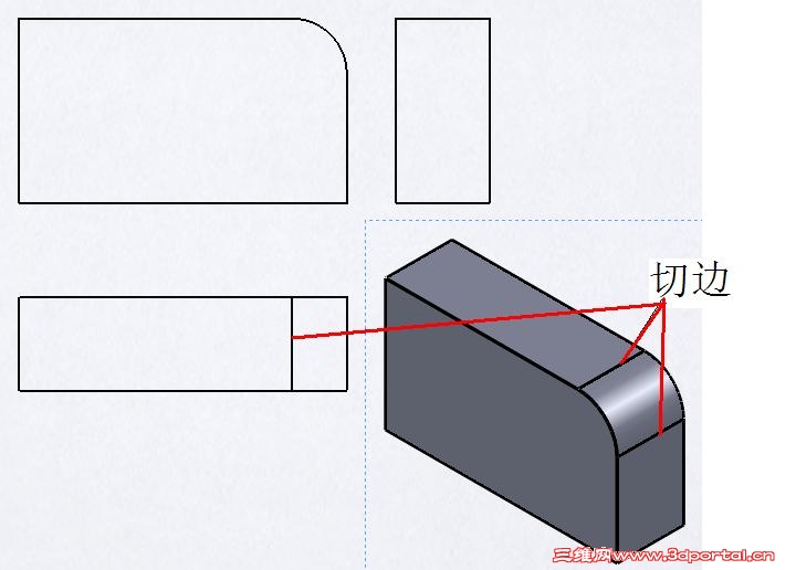

请问SW出工程图时,视图的切边要显示还是隐藏呢。我觉得显示比较能直观的看出产品形状,但是好像国标是不显示的,是这样的吗?
发表于 2010-6-2 13:33:43 | 显示全部楼层 来自: 中国湖南娄底
国标一般是不显示的,必要的时候画一根粗实线,两端与轮廓线不相连,好像SW不支持。

发表于 2010-6-2 16:44:48 | 显示全部楼层 来自: 中国江苏常州
3# sundavid 0 z- L1 z1 o6 `9 I) B0 t( K4 d8 W6 t  `
两面相切所形成的切线,原则上是相切无线的!

发表于 2010-6-11 11:28:09 | 显示全部楼层 来自: 中国上海
哦。我懂你的意思了。你可以右击该视图  下的   切边  不可见。就OK .若是还有你不想看到显示的边线  。你就用鼠标一一  去选中  再右击   隐藏 就好了 。。我就这样做的。。做好后看上去就一目了然了。。。很漂亮的

国标没有强制规定不能显示切边,我认为切边可以保留,但是应与轮廓线型有明显的区分,最好用双点划线。

发表于 2010-8-20 17:41:30 | 显示全部楼层 来自: 中国广东汕头
, D8 A2 R; N. h# @simonchan 发表于 2010-6-12 08:57 http://www.3dportal.cn/discuz/images/common/back.gif
- s) C$ {$ s' ?- r$ ]+ f0 B8 g
( \3 a: o4 m1 b" k制图标准里有规定标准画法,你这样处理是不符合标准的% r: ?" R: O/ P1 Y& A
4 G, Y2 |: c0 R! m/ I比如圆弧的相切边,制图标准里规定,采用粗实线绘制,两端不画到头
发表于 2010-8-20 17:41:42 | 显示全部楼层 来自: 中国河北廊坊
我的理解就是切边就是切线,也就是说是否显示切线。按机械制图标准来看是不应显示切边的。
发表于 2010-8-20 17:46:24 | 显示全部楼层 来自: 中国河北廊坊
发表于 2010-8-20 18:47:07 | 显示全部楼层 来自: 中国河南郑州
所谓切边,字义为相切两面的边线。GB里不能显示的,出工程图时,选择移除切边就是了。sw工程图可以改的符合GB,系统设置好好改改。
