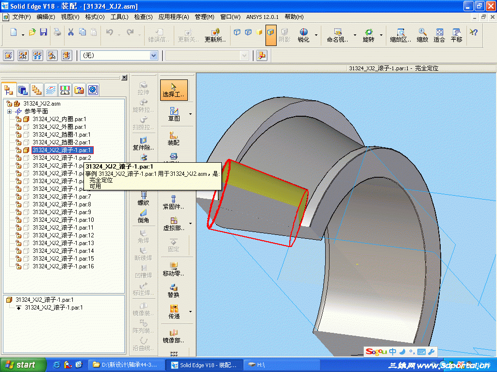

一个装配关系就完全定位,
9 U: H' d0 g& |7 W8 B, k) q# L+ ^0 ~请问大家有关于这个装配的例子吗?
: u0 Y( W' [8 Y" {8 {8 p, L谢谢大家!

是定位关系,不能更改的

左下角不是显示了这个固定约束

晕,这是一个最基本的装配关系--固定。1 O7 f& G; m( p* O
一个东西固定住了,当然就没有自由度了。LZ你是火星来的吧?

SE装配里有固定装配关系吗?

当然有固定约束了,就在这里。
