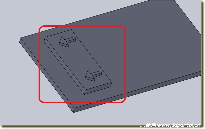

[求助] 建的特征库不能正确调用
发表于 2010-6-2 22:18:28 | 显示全部楼层 |阅读模式 来自: 中国广东深圳
01.JPG 4 w5 I: k" i3 P; I( N
# [2 @' h( t0 e: R& r图中红色区域里是新建的特征库,在调用的时候要求箭头能朝不同
% v2 ?! W' J4 x; t4 [8 w7 ?' ?的方向和不同的面放置。在调试中发现只有箭头朝左,放置的面和特! i6 x9 j" G6 L7 W4 |% N
征库相对的面一样,特征库里的特征才能正确显示,其它方向和面/ q' u! G0 ~  c7 o+ ]
放置均显示有错误,请问应该怎么调整特征库里的特征才能达到要* U4 p/ y' ~8 {' Y- d. m: r
求?谢谢
# O% `2 L( z6 o, ~. b: H6 J  i* E! y源文件(SW2010 SP3.0 )
7 Z" T& w6 G2 z test.rar (61.83 KB, 下载次数: 4)

发表于 2010-6-3 12:32:03 | 显示全部楼层 来自: 中国广东广州
这样试试看:库特征与基体特征之间不要标注尺寸和添加约束。

 楼主| 发表于 2010-6-3 17:33:37 | 显示全部楼层 来自: 中国广东深圳
3# lizuoshan & j4 F5 M" z; O$ u
5 T/ n  t2 R( x0 d% _这样设置后再调用在某些面上是改善了些,但那两个箭头还是很顽固不怎么听使唤,
, E; ~; D  B4 L6 ~8 u特征里的草图没有完成定义,我不是太敢调来,因为在调用过程中草图会有自动变形的隐患。
