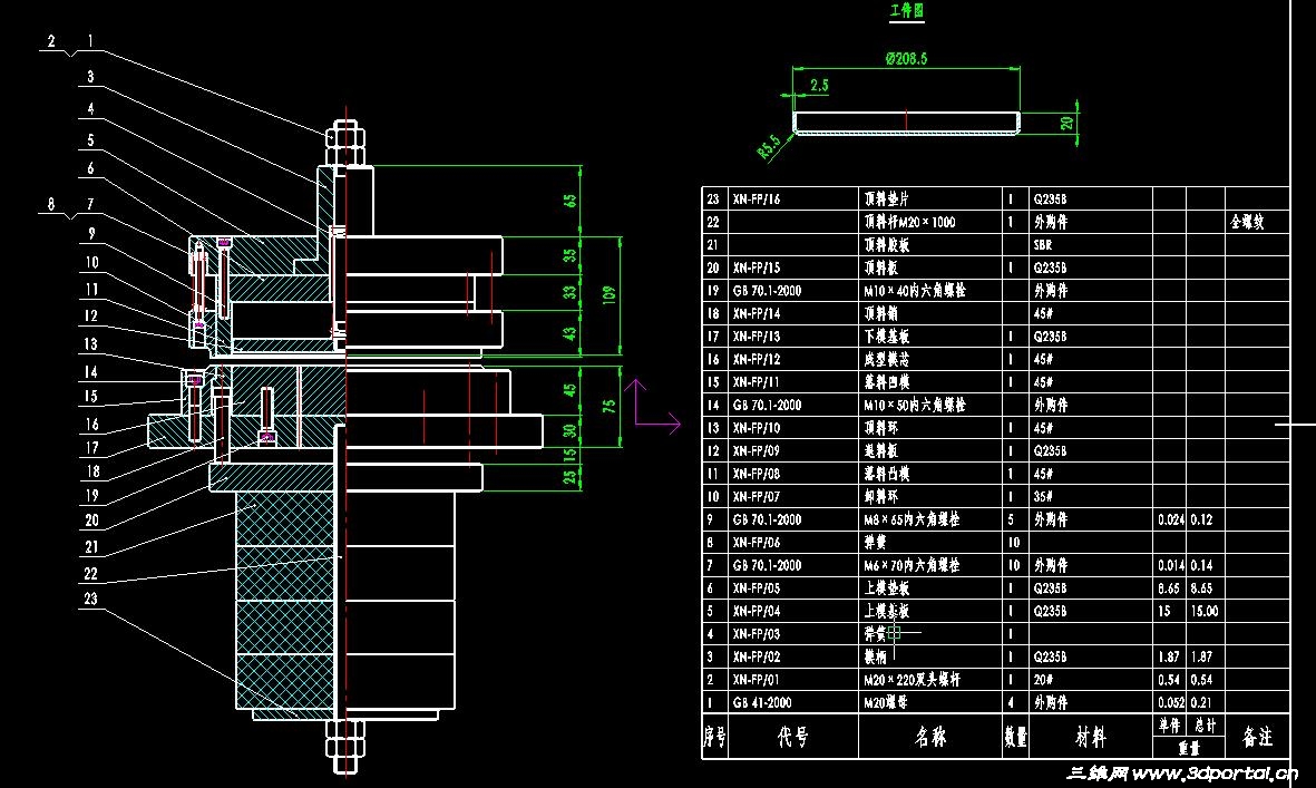

好多年没搞模具了,最近搞了套落料拉延组合模,因缺乏资料查询,请储位大侠看看结构是否可行?还有就是件21顶料胶板需要多少块才能承载?(现有规格∮200×40的丁腈橡胶),产品为硬铝,厚度为2.5。

结构就那样吧。从比例上看:凹模强度不够吧!底座又小又薄!要知道中间大面积可是悬空的哟!橡胶板的收缩率一般按30%计算。

应该考虑采取限位,防止压边力大(橡胶力是非线性的)造成制件拉裂。另外不带法兰边,可能造成不平。

1、如楼上所说,下模板太薄,易变形;+ a0 X% |( L' w7 A1 F$ {  v: L
2、如楼上所说,凹模刃口边太少,易崩;+ v" s0 J5 q6 {( p5 l
3、橡胶按30%收缩率计算,再给点余量;, w/ |6 q' y$ X8 b6 `& v
4、件11不只是“落料凸模”,还是成型凹模吧;1 U3 J# |/ H! j8 Z0 }9 a% |; L% }8 p
5、件23顶料垫片太薄,易变形;! ~- D, q9 u) h/ \% M; c9 h, G/ R
6、上模压料环有点拥挤, 能退料?

: V5 ^. B5 L6 R1、上模的件11太单薄,建议考虑件12的行程后,加厚以提高强度。
1 @, @7 w0 S& h7 P+ V+ [9 J4 Q2、件12上的受力不太好,虽然只有200多大,但是看比例中间弹簧太小,而且离刃口处太远,最好是均匀放几处弹簧。
; T& r% ?) `/ A: q. o& P; z3、模柄的安装方式看着和我们这不太一样,不过也是可以,只是安装不方便而已。
