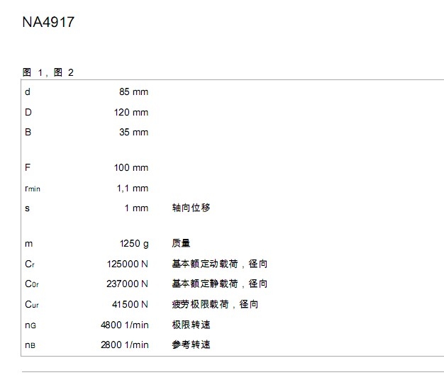

: s6 v$ B! f& C/ h4 w; y一般的轴承内孔的公差应该在0位以下,我的轴承是带内圈滚针轴承NA4917,如图
; V4 x6 ?0 J* C NA4917-0.jpg 7 c: |4 n' o' ]- a, h. \# p7 M
  N3 e' f  A9 M$ X, g* t) N
* Z/ j" f3 A( P
我轴的公差取的是K6的值,下差+0.003,上差+0.021。但买过的轴承安装后感觉松了,拆下检查内孔+0.03,难到我的公差取值有问题。查看了相关标准,还是感觉不应该会松。如图: NA4917.jpg GB-T5801-1994.jpg GB-T275-1993.jpg
 楼主| 发表于 2010-6-3 12:35:38 | 显示全部楼层 来自: 中国江西南昌
我不知道是否每个轴承场还有自己的厂标?怎么连买了两批都是内孔85的尺寸+0.03mm,后来换了一家也有这情况出现,比较少而以(5个有一个内孔+0.02),难道做为一个轴承厂还会没有标准可循:L

呵呵,NA4917,内孔直径85,公差为0/-0.02,楼主你买的轴承不合格。
