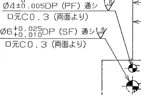

机械标注中,内孔尺寸后缀PF,SF是什么意思?
发表于 2010-6-3 12:00:00 | 显示全部楼层 来自: 中国辽宁鞍山
应该是螺纹吧,PF为英制管螺纹
 楼主| 发表于 2010-6-3 13:41:07 | 显示全部楼层 来自: 中国辽宁大连
不是螺纹,我认为是一种孔的加工方式方法,但具体是什么方法,不知道.7 y8 t( R0 A; [/ L1 i* P" V2 P
图纸上的标注见附件.

好精密的孔。。。5μ。。。
 楼主| 发表于 2010-6-3 22:22:32 | 显示全部楼层 来自: 中国广东惠州
加减5μ,1道,还可以

PF:pipe fastening.这种螺纹对应目前使用的G英制非密封圆柱管螺纹,ISO标准为ISO228-1,对应我国标准为GB/T7037。表示用丝攻加工的管用平行螺纹.
. r9 K9 V( B* L# n" R8 oSF应该代表铰孔

pf不对,如果是螺纹的话,应该给出是多大的,而且最小的是PF1/8,内径为8.566,这也对不上呀
7 L6 _( q. X' Tsf是铰孔,倒是有道理

那两个孔应该都是销孔

楼主所求助的貌似日本图纸习惯标注用法,请了解者解释一下。

/ h4 f0 p/ h9 s/ E. tPF:    Press Fit. 即压配,(过盈配合)。 SF:  Slide Fit。即滑配,(间隙配合)。我们以前也用这种标注方法。2007年以后不用了。

应该是精孔的使用面是 正面和背面的意思  ,在机械加工中若用绞孔加工判断有效面是很重要的

前面的DF可能是通孔(销孔)的意思,这样我觉得14楼的说法是对的
