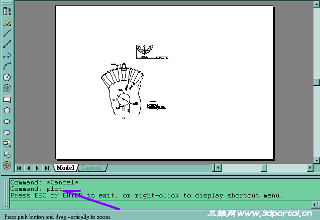

发表于 2010-6-5 08:23:31 | 显示全部楼层 来自: 中国台湾
Model Space ==> Plot  如图5 D. x7 O6 r$ p+ f
9 T9 {' E9 u# `Paper Space 本就见加上了图框
woaishuijia + 3 应助
 楼主| 发表于 2010-6-5 11:54:17 | 显示全部楼层 来自: 中国浙江杭州
6# SunVei - w. I# n2 R) W
不太明白,模型里面是没有图框的,点布局的里面就有图框了,而且是标题栏等填写好的,怎么弄?

发表于 2010-6-7 07:09:49 | 显示全部楼层 来自: 中国北京
这就是典型的"在模型空间画图,用布局空间出图"的方法., J; W- t- y* \' R& C+ p. \" [. {
在模型空间画好图形后,进入布局空间,插入图框块(楼主的图中图框是由分立的图元组成的,更常见的是把图框做成属性块,使用时直接插入),插入视口,双击视口内部或用"MS"命令进入视口的模型空间,调整视图位置和大概的比例,双击视口外部或用"PS"命令退出视口的模型空间,选择视口,在特性管理器中准确设置视口的显示比例并锁定视口.在布局空间还可以做进一步的注释工作.6 H7 }0 b* o1 K
布局空间的图元只能在布局空间编辑修改.模型空间的图元可以在模型空间编辑,也可以在视口的模型空间中修改.
