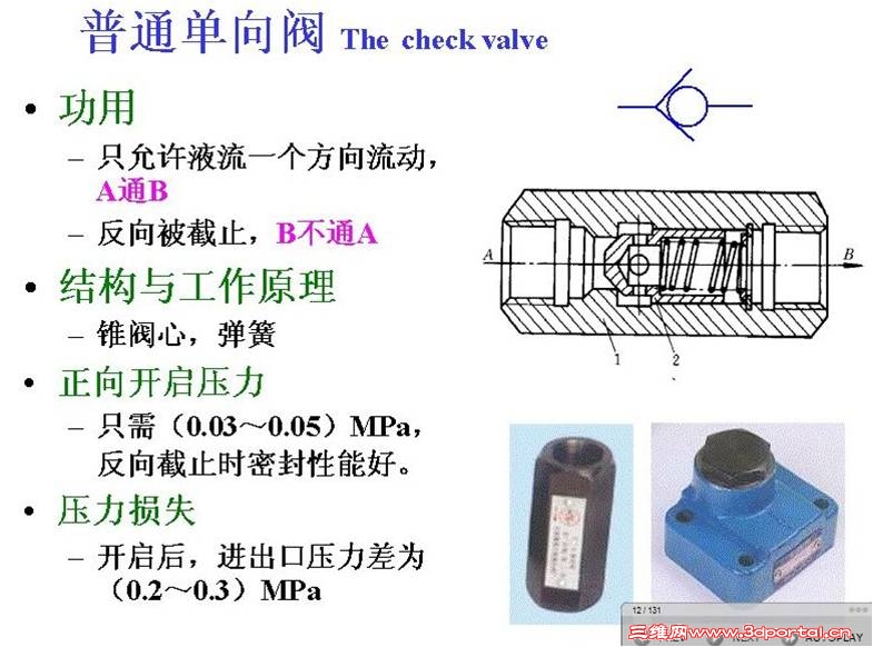

我想要一个最简单的单向阀图纸,就是一个钢球和一个弹簧组成的,求贵人帮助!!多谢急用!

发表于 2011-6-16 14:27:25 | 显示全部楼层 来自: 中国山东泰安
[img][/img]

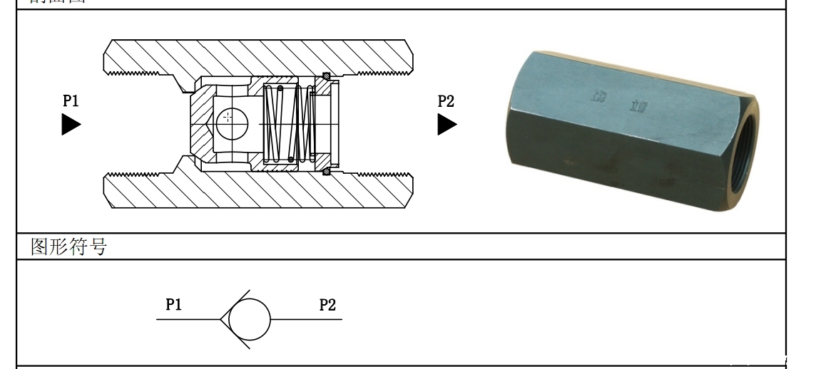

发表于 2011-6-18 18:23:31 | 显示全部楼层 来自: 中国江苏苏州
7 O* R5 j9 n; j3 i* V* F7 K1 O
7 }1 T0 C% b4 ~$ t先加工一个阀体座,结构是比钢球略大一点台阶孔,支撑孔直径大约是钢球的2/3,后端加螺纹。
& s8 ~; t4 F& \3 v; k$ J2 g- ?加入钢球,弹簧,后端用轴心为空心的螺母加以调节,就OK啦。
