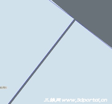

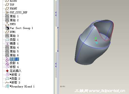

曲面正面修剪后,侧面出面裂缝。如图6-4-1所示,用投影曲线2修剪曲面后,一侧面出面裂缝,另一侧没有裂缝,如图6-4所示。请教各位大虾,为什么,侧面会出现裂缝?如何解决这问题?

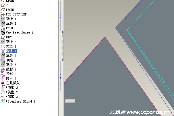

 楼主| 发表于 2010-6-4 10:41:38 | 显示全部楼层 来自: 中国浙江宁波
有啊,在图6-4-2中,用红线标识了。2 q1 |9 d7 @/ Q

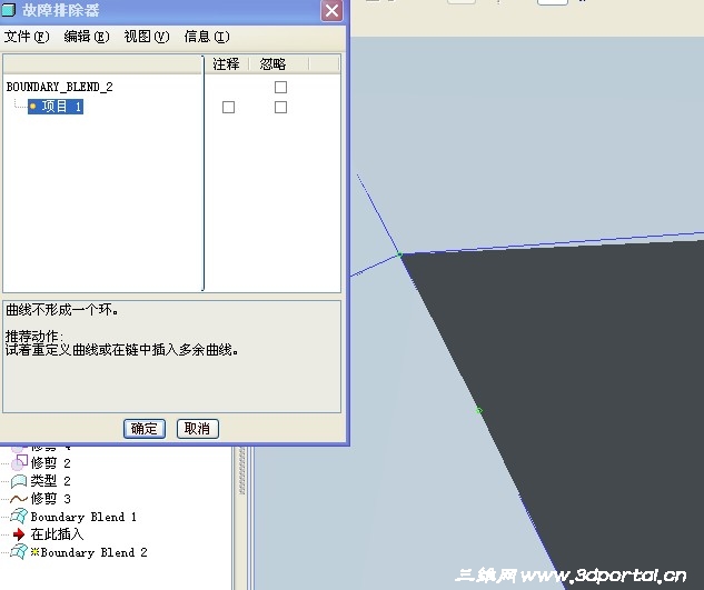

创建混合曲面时,被告知,“曲线不能形成一个环”,如图6-4-3所示。
发表于 2010-6-5 10:31:12 | 显示全部楼层 来自: 中国广东揭阳
啊   本来你的曲线就不是一条链  你用那曲线趋剪肯定有个缝啊
