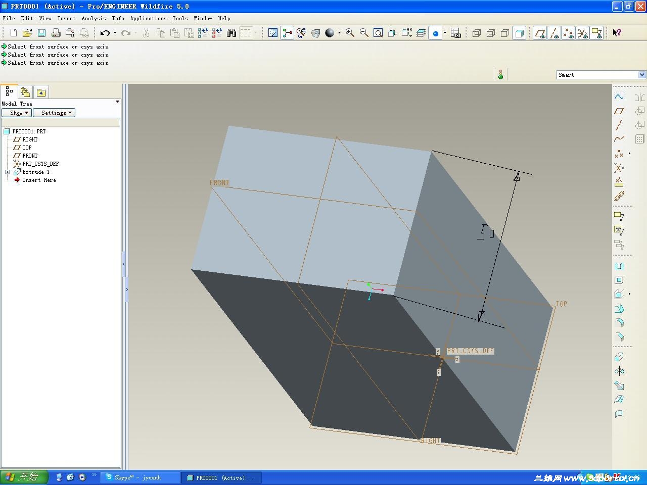

[已解决] 三维图形中如何立体显示尺寸 如图
发表于 2010-6-4 12:46:44 | 显示全部楼层 |阅读模式 来自: 中国江苏苏州
6 m) U' Y4 }  l3 V- |
8 _" l- ^3 {- I( ]) |$ C* @5 I9 D. @三维图形中如何立体显示尺寸 如图
, M' G- _! u5 k4 }在立体图形中就标示出来尺寸,这样工人看的
, l6 s& s) _- X* ~* t% c8 r! e- e' k6 P方便点

1. 点"编辑→设置"命令,在弹出的菜单中选"尺寸";
6 A  L3 C. x* d9 L( ~2. 接着会出现下拉菜单→创建基准平面,选择所标尺寸平行的平面;
9 p" g% C9 E1 L: {3. 接着出现下拉菜单→方向,类似于草绘里面的正向,反向,你可根据需求自行选择;! u* }+ _# l1 K' D9 y
4. 接着出现下拉菜单→角度,类似于草绘里面的上,下,左,右。同样根据需求自行选择;
! j0 O7 X% l+ a: W5. 接着就出现了标注尺寸的下拉菜单,跟在二维模式里面的标注尺寸菜单一模一样;
, h9 e1 [. ^; F, N$ H6. 接着就可以选择所要标注尺寸的边,标注尺寸。

在proe5.0里面找不到编辑设置命令
发表于 2010-6-5 14:24:45 | 显示全部楼层 来自: 中国广东东莞
如果是在图纸中的3D图上显示则在config里把3D尺寸设置成yes即可。model有没有作用我没试过。

1 E1 Y" G8 [0 A参考此帖的说明:http://www.3dportal.cn/discuz/viewthread.php?tid=858624&extra=page%3D1

4.0里好像没办法做啊
% y; A9 C9 F4 T) D6 f/ I哪位大侠知道啊???
