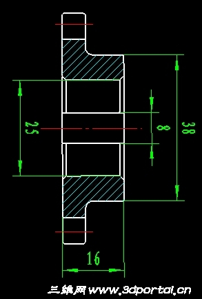

( Z  ^7 _/ N2 i 尺寸位置问题.jpg 如图,尺寸标准怎么会出现这种问题?
3 ^2 G, O% H2 F为什么尺寸标准会出现朝向右的现象
2 }) [# [, K% m7 h如何才能改过来?

你是说圆的标注没有φ吧?你选择圆标注了吗

将图像转180度后,再镜像试试。

3# 2005llnn    不可以这样! 能在设置里改么?

是不是标注风格有问题 ?

试一试重新编辑一下尺寸,说不定就过来了。

  c) C3 Y- k" s) x$ \2 ~$ ?是不是由三维转过来的,零件轮廓线与坐标系不平行,有夹角,画个坐标线,将零件旋转与坐标线重合,再编辑一下就好了,工作中遇到过这种情况

% W8 i5 r* U/ J' o) ~竖直线明显不垂直

用格式刷刷一遍就好了

在“块”中遇到过。
' ~5 h: v5 _( t7 U3 w* s. \! o* o可以把它“分解”后,再重新标注
$ h* w& [: O# X) s4 \或者“编辑块”or “在位编辑块”

7楼和8楼朋友说的对, 就是从三维转过来后 线不直出现的问题,删除重新画一次就好了 谢谢了!!
