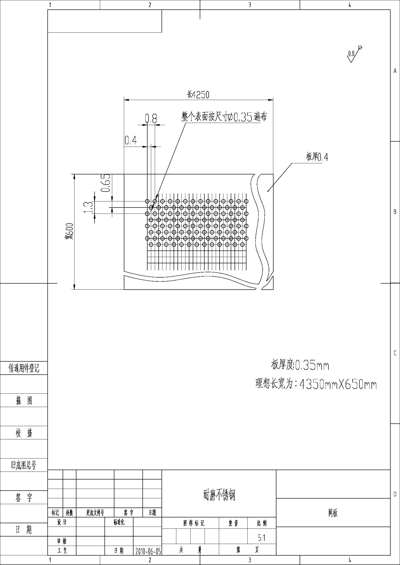

由于公司项目设计的需求,我需要附件图中这样的网板,作为过滤网使用。如果谁有这样的加工能力。可以联系我。0411-83638129

又薄又大块。加工不了,我们这

找冲压厂做好了

量大就做模具,上冲床,有专门做模具的,会帮你设计好的。

冲压没法做,会带来变形和翻边缺陷,建议采用激光打孔(速度快),电火花打孔(速度相对较慢)。另外可用照相腐蚀的方法。网上找找,专业厂家很多。我们是用激光加工的,一个板上有十几万个孔

我倒是找到了一个能做的,但是他们说需要上台10多万的设备,那样的话,成本就算在我们的头上了。我们一个项目需要这样的板就二十块左右,一年顶多会做两个项目,所以我想找个能有现成设备的厂商。我们以前做这个项目是和美国的公司合作完成,这个配件他们提供。现在由于种种原因,可能合作进行是不下去了。但这个项目在国内是很有市场的,所以我们就想自己做,其中绝大部分的关键技术和配件,我们自己都解决了,唯独这样板。

小批量可以用LVD切割机,如批量大成本较高.

建议用激光打孔或数控冲床加工,也有专门在板上加工小孔的设备(日本的,可加工0.08MM小孔),你在网上找下,应能加工的。

年产二十件就别费事了,找一厂家外委加工算了,可能会贵点,但比买设备便宜多了。

找加工换热器和压力容器的厂家有专门加工冲孔的数控冲床设备,主要是加工换热器、容器中的管板的冲孔专用设备。

用冲孔方法加工不合适,耐磨不锈钢冲小孔较困难,冲后的飞边清理麻烦。' ~+ i. W8 X& h# i
用不锈钢激光打孔机,可以对不锈钢板、碳钢板和其它金属薄板,以及金属管材、金属五金制品,进行打孔、孔的形状完全由电脑绘制,圆形、方形以及任意异形均可。
