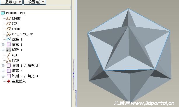

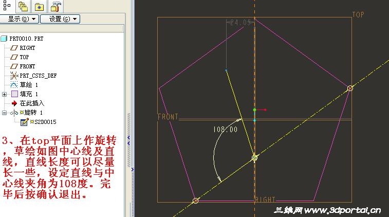

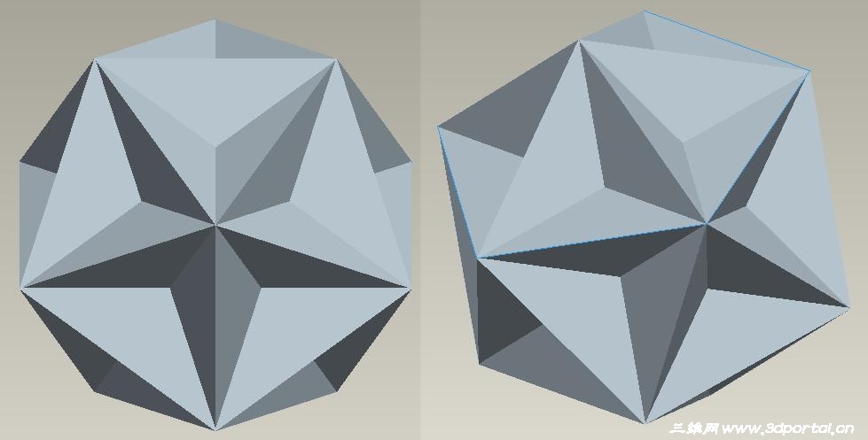

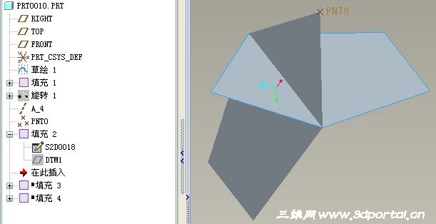

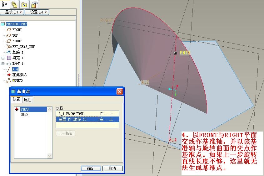

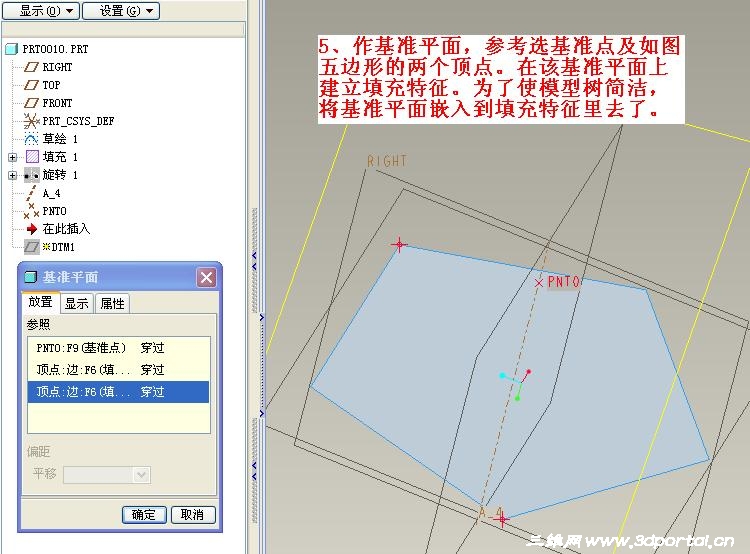

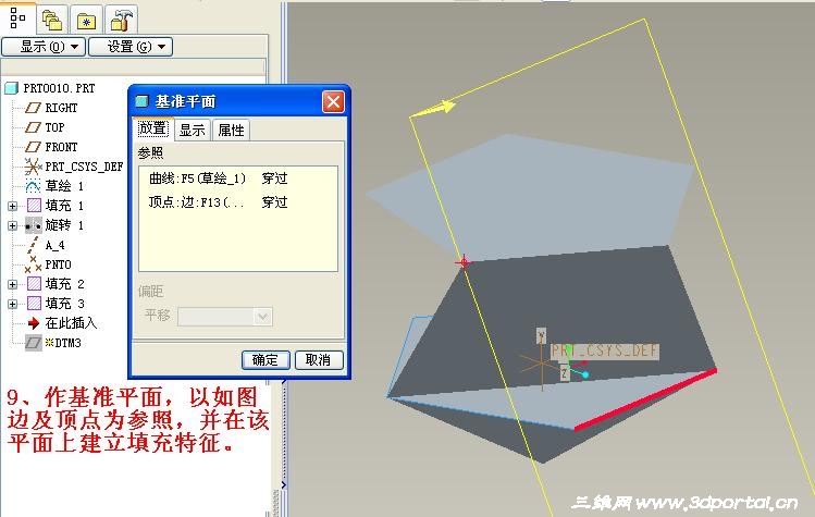

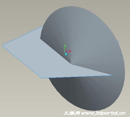

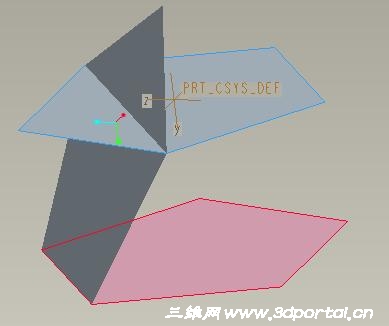

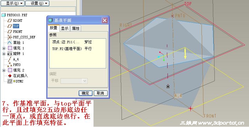

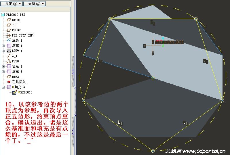

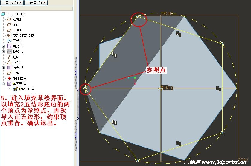

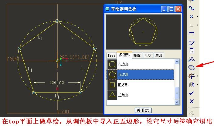

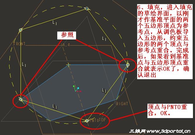

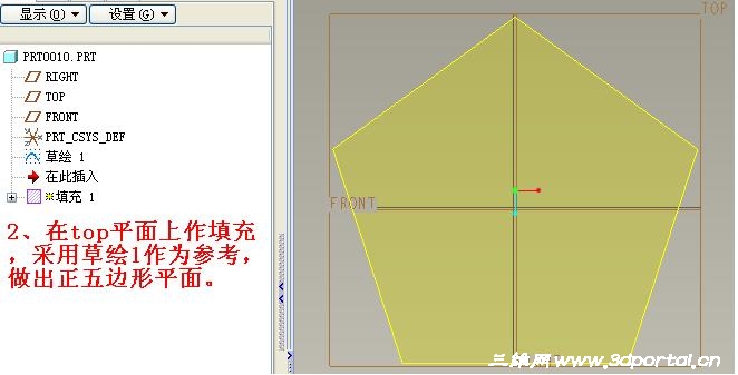

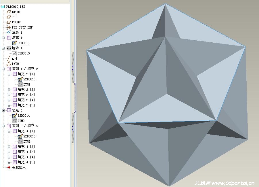

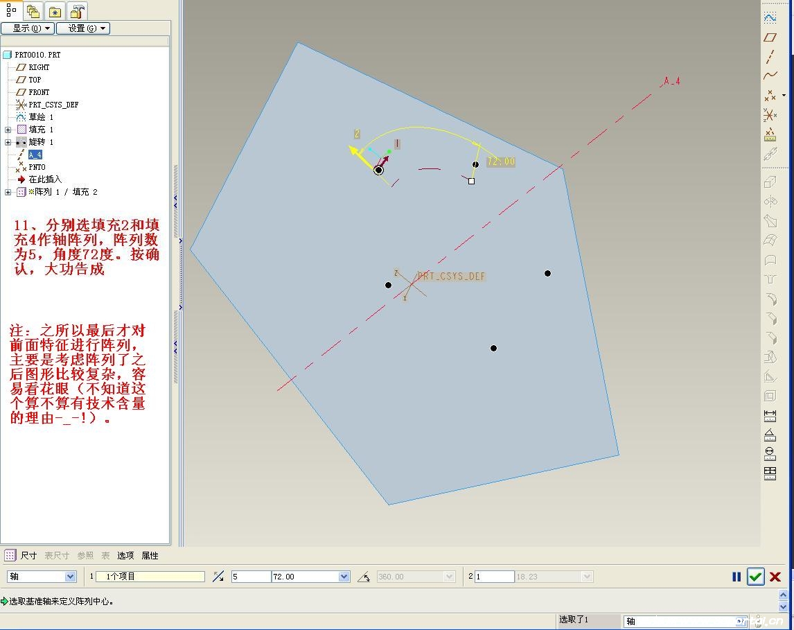

( k) \8 g, D% _1 G9 Q8 u最近在学习练习区的习题,看到suyouai的内接五角星PROE教程,做完后觉得他的方法是近似建模,个人认为可以用精确建模搞定,于是试了一下。第一次发教程,还是老题目,不足之处大家请轻点拍砖。PROE3.0画的。' t  K7 |8 x* L! m. w4 P- |* L/ d
原题地址:http://www.3dportal.cn/discuz/viewthread.php?tid=487660&fromuid=154972( V5 g0 s8 B$ `* X$ a, W
PROE教程:http://www.3dportal.cn/discuz/viewthread.php?tid=634417. D/ D1 y0 F# J8 k6 ]
