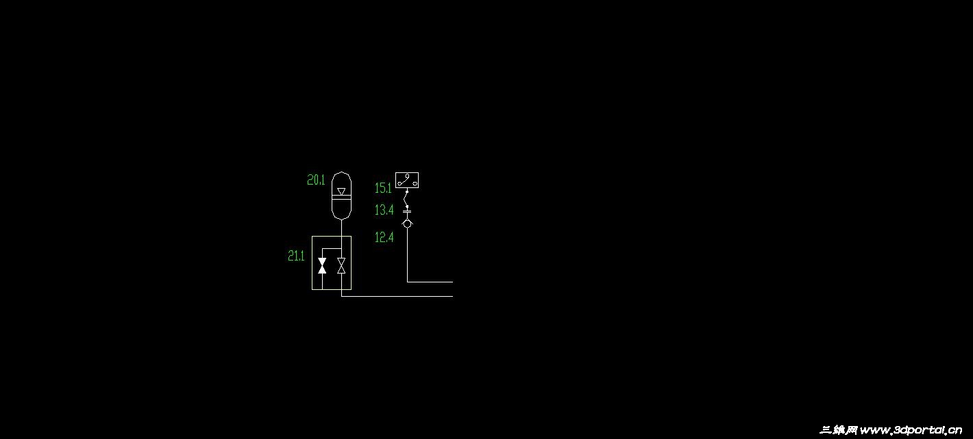

一张液压图上看到的这 问下是什么意思 怎么工作的

此图20.1为蓄能器,15.1为压力继电器.工作原理需将全图发过来.4 h: E7 s7 j% [  S
另外单向阀的方向是这样吗?
发表于 2010-6-6 07:49:54 | 显示全部楼层 来自: 中国江苏南通
20.1为皮囊式蓄能器6 u# {, G; w. c' J4 Q2 R
21.1为蓄能器安全阀组, J3 Y" V" k/ M- E& m; @+ t
15.1为压力开关,单点
1 O) R) I$ R; ]) f$ ]13.4为测压软管
$ g1 H( A3 k: [) }) ]* o$ B5 }7 b12.4为测压接头

谢谢了 哦 问下 那安全阀组 是什么组成的 一个是 截止阀 另一个呢 那图形不懂

2#的那不是单向阀是测压接头
# L) E/ f6 T: t- B& M' p: J20.1——囊式蓄能器8 l( N9 N& m* |  M* [7 F" K
21.1——蓄能器的安全阀组,但是你这个安全阀组有问题吧。少了个溢流阀。
- Z$ M0 v0 D/ B. {15.1——压力继电器
3 ^' S1 i' y% n* W9 E& V* Z; N13.4——软管4 K; x1 s# X+ k; y# S
12.4——测压接头
7 T0 @' O  p0 {, u9 I4 G3 _回复4# 两个都是截止阀,一个常通、一个常闭

12.4是快速接头 就是测压接头

蓄能器安全阀组 那个实心的符号 是什么意思?

5#的兄弟 你说安全阀组 应该有个 溢流阀 为什么 怎么+ 谢谢

再问个 那压力开关和蓄能器 是不是 在间歇工作场合作为辅助能源用 谢谢

蓄能器加压力继电器
发表于 2010-12-31 02:03:55 | 显示全部楼层 来自: 中国江苏南京
压力开关是控制压力系统用,蓄能器可以作为辅助动力源和缓冲用
