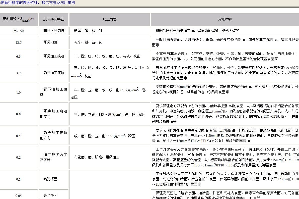

常见的粗糙度如3.2,6.3,12.5,25对应什么样的加工方法和要求?
发表于 2010-6-6 11:50:57 | 显示全部楼层 来自: 中国安徽淮南
见下图。& Q) I" _; J/ G6 P6 ]) w% ]
 楼主| 发表于 2010-6-6 12:09:48 | 显示全部楼层 来自: 中国四川绵阳
2# cloudpeng 7 D5 x1 k: i5 _% a9 }
这正是我需要的,万分感谢。
