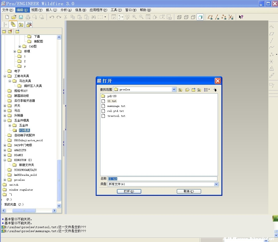

[求助] 如何读取ProE trail.txtd文件
发表于 2010-6-6 19:20:51 | 显示全部楼层 |阅读模式 来自: 中国广东广州
,公司的电脑里,有大量的ProE trail.txtd文件,很多文件有四五MB,想打开看看到底是什么数据,请问怎么才能打开
发表于 2010-6-6 19:32:52 | 显示全部楼层 来自: 中国北京
那个是轨迹文件,你改个名字,比如说改成数字名称 在用工具下的播放培训轨迹文件就行了。不过到最好退跳出去,如果不想他跳出去,就要编辑下文件才行
kevin_pcac + 2 技术讨论
 楼主| 发表于 2010-6-6 20:22:37 | 显示全部楼层 来自: 中国广东广州
能不能详细些,我改名字了,可PROE什么也看不到。我不会用PROE,只会UG和CATIA
发表于 2010-6-6 21:40:13 | 显示全部楼层 来自: 中国江苏徐州
可用记事本打开和编辑。
发表于 2010-6-6 21:45:56 | 显示全部楼层 来自: 中国广东肇庆

网上的
5 V& W# C- ^6 h3 z) w6 a轨迹文件(trail文件)
- T) c, A& b" u2 E8 T( W- h3 f* _7 Q% y
经常有proe在工作中不声不响的就退出去了,或者意外掉电啦之类的非正常退出,导致没来得及保存的数据都没了。这时怎么办呢,其实proe它还保留了unix系统下的一种安全设置,就是轨迹文件(trail文件)。我们在proe里做的每一个动作,都被proe记录在这个文件里。当遇到上面说的这些情况时,利用此功能用户可以恢复错误的操作(这也是Pro/E人性化的一个细节表现)。
' A1 v. M6 O5 q' r% ~0 k
* ]+ u* r' g) R& T: B8 G2 _. E9 f$ t当我们每次运行PROE时,系统都会自支生成trail.txt.#的轨迹文件(其中#为累计版本),该文件会记录所有的鼠标点击、键盘输入及文件调入,一直到退出或中断为止。
( y5 j6 g% u8 A: a9 c7 [既然这个轨迹文件把我们的操作都记录下来了,那么它有什么用吗?答案是肯定的。我们只需要把traio.txt.#重命名并去除#后缀,然后[功能]-->[播放轨迹/培训文件],就可以重现此轨迹文件的记录。其实这并不是我们所需要的,我们是要用它来恢复文件,那么恢复文件的方法是:1.将轨迹文件重命名并去除#后缀;2.用记事本打开此文件,找到最后一个#DONE,然后把其后的所有内容删掉;3.最后在PROE中调用[功能]-->[播放轨迹/培训文件],打开此文件,成功生成后保存即可。 巧用trail
$ v- t& q5 j6 \. ]- n在设计过程中经常会有突然跳出,或者忘记存盘的时候。proe虽提供了trail文件,但是成功率很低!难道真的没有办法找回没有存盘的文件吗?我经过思考,研究。终于找到办法如何利用trail进行存盘! / S; G$ j# |- r# q
一开始我新建了一个零件,随便画了一条曲线。然后我强行退出,当然不会存盘。proe被强行退出后,会产生一个新的trail文件。根据config设置不同,trail所在的位置也就不同。这里不多说了!
6 G- \3 Y* M' a7 r. @6 D1 U3 `3 l然后我再重新启动proe,新建零件,然后存盘,退出!此时,又会产生一个新的trail文件,也就是后缀的数字最大的那个文件。用文本编辑器打开后,我仔细看了一遍,发现真正的存盘原来就是这几句: * C# ~3 B) a8 F. T4 d  f5 C
~Activate `main_dlg_cur` `ProCmdModelSave.file` $ P/ c5 I5 R/ K( S
!%CP输入要保存的对象[QWE.PRT]
3 x0 j% K  @% s6 o5 h- r3 C, v!%TR . U' [; L; k( P# I& y' T
然后我再用文本编辑器打开强行退出时产生的trail。发现如下字符就是产生曲线特征的语句: 2 ^+ `' Q" R; T, ]
!%CP所有元素已定义。请从对话框中选取元素或动作。 6 f, O  _0 o, A0 G5 j1 W6 P
!%CI曲线已经成功创建。
! F$ E& }* K: D9 ?2 x+ I在!%CI曲线已经成功创建后面插入一行,粘贴~Activate `main_dlg_cur` `ProCmdModelSave.file`然后存盘,把修改过的trail文件后缀改为txt也就是文本文件。 " W  ~" g% F% P7 \
启动proe,功能——播放轨迹文件,选择刚刚的文本文件。开始回放。到最后出现对话框:是否退出。选择:是。然后存盘的界面就会出现。 A:如果文件还没放完就跳出怎么办?
. X  X- V! g3 q7 M1 F. u* i0 {B:那就找到你需要存盘的地方,把那一条语句加进去!
2 C* O" k* m3 k, |* H还有:http://www.3dportal.cn/discuz/viewthread.php?tid=903800&extra=page%3D1
