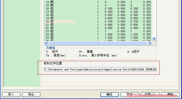

发表于 2010-7-30 10:19:34 | 显示全部楼层 来自: 中国江苏无锡
看看这个路径是不是可以改板厚参数

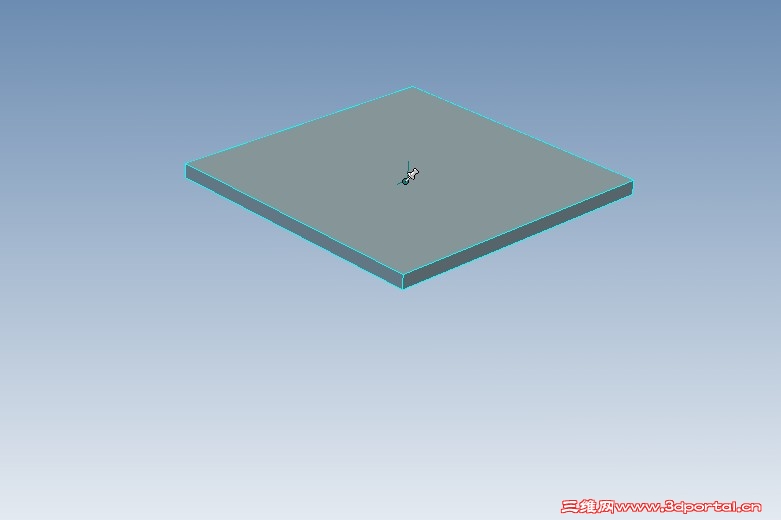

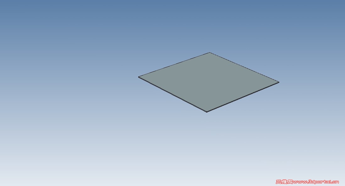

发表于 2010-7-30 19:32:42 | 显示全部楼层 来自: 中国四川广安

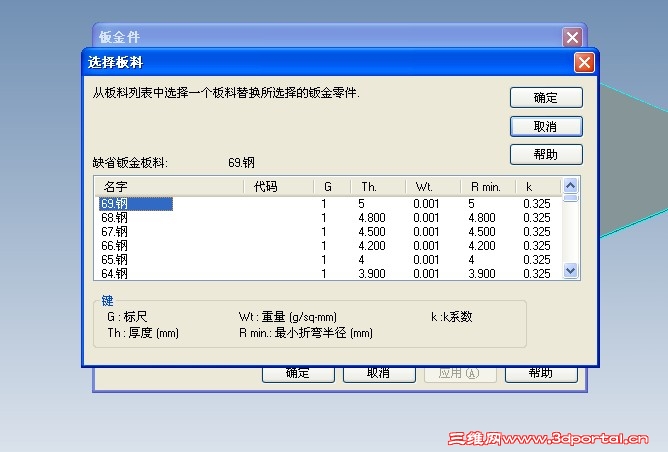

在界面拖入图示板料

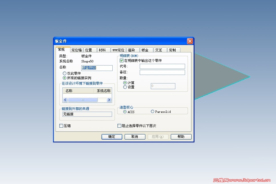

发表于 2010-7-30 19:34:23 | 显示全部楼层 来自: 中国四川广安
. E: u3 S5 j+ g( ?2 g1 I8 X; @2 p  c7 R9 K) s$ |6 y1 G
点击板料,单击右键,出现菜单选择属性菜单

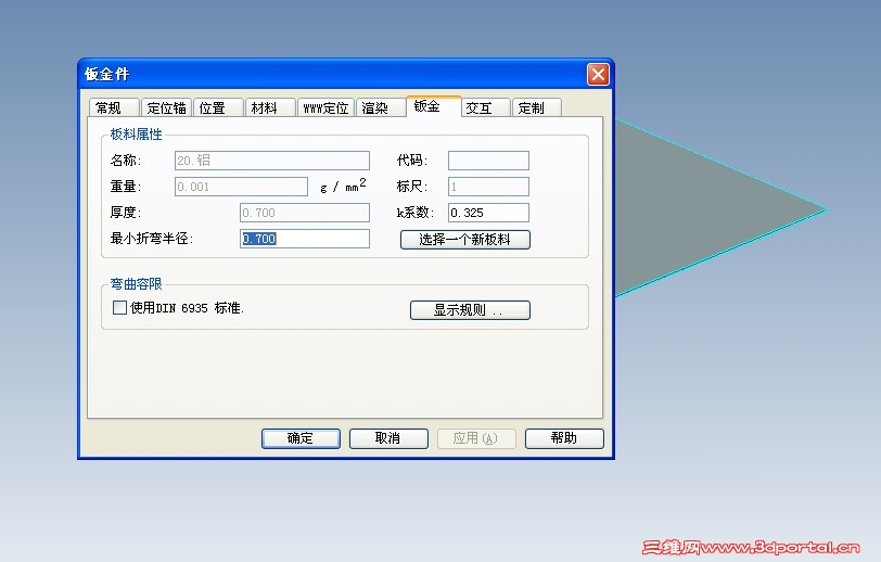

发表于 2010-7-30 19:37:13 | 显示全部楼层 来自: 中国四川广安
选择钣金命令
发表于 2010-7-30 19:38:23 | 显示全部楼层 来自: 中国四川广安
选择一个新板料
发表于 2010-7-30 19:39:16 | 显示全部楼层 来自: 中国四川广安
确定就完成了板厚改变

+ N: ^( Y% D7 Q/ w, q6 l
应该编辑修改或增加的Tooltbl.txt文件在下面路径:
6 D: v) H- \1 L2 c! y  o: I+ SC:\Documents and Settings\Administrator\Application Data\CAXA\CAXA IRONCAD\12.0\zh-cn\SheetMetal\Tooltbl.txt* y, a. o* U* F, u% D
1 Y4 `' _3 Q% Q5 e  m
哈哈!!!想增加任意板厚都没问题

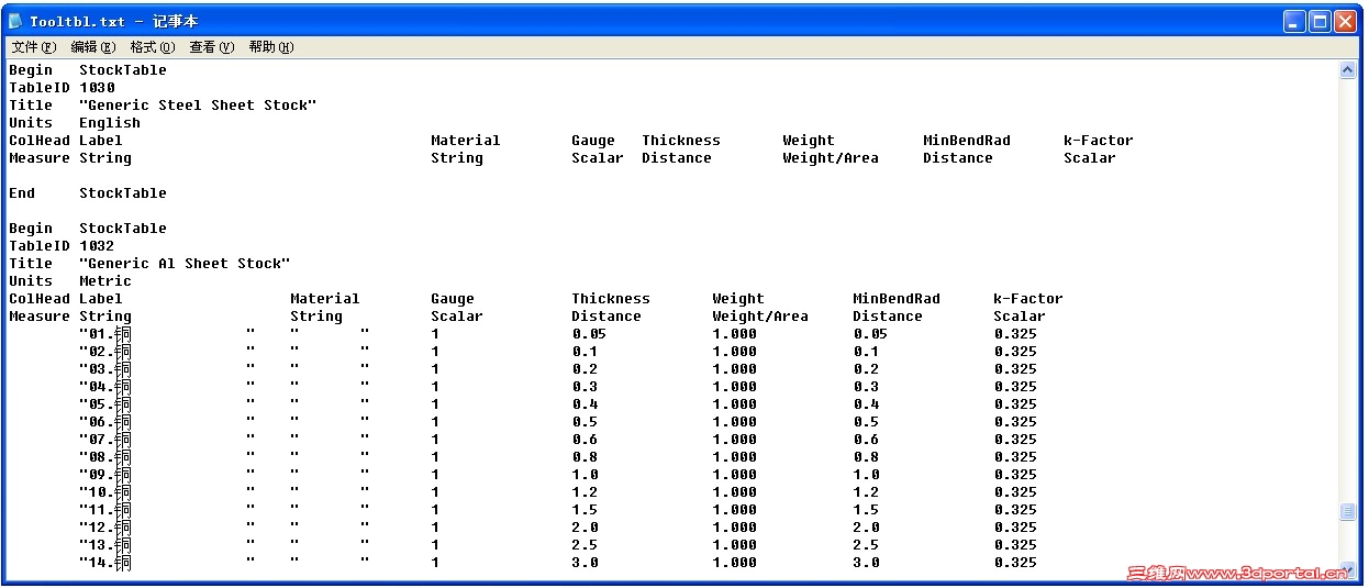

发表于 2010-8-4 10:09:09 | 显示全部楼层 来自: 中国四川绵阳

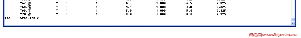

很简单的。打开C:\Documents and Settings\Administrator\Application Data\CAXA\CAXA IRONCAD\12.0\zh-cn\SheetMetal\Tooltbl.txt文件,文件后面69栏是程序自带的5mm板厚,4 g! H- f& P3 {9 _, W/ G* {7 Q
! B$ F) I; B, G6 s- T" Z4 k
在69栏下面增加你自定义的板厚就行了。3 X4 |# p6 Y' V# ^* d
. p8 o2 t7 _8 a3 s5 S' C; k( x
如下图,我增加的是8mm的板厚,第一个8是板厚,第二个8是最小弯曲半径,其他参数不变。

发表于 2010-8-5 13:15:49 | 显示全部楼层 来自: 中国四川绵阳
mobiler0 兄弟:英制和公制是在安装实体2009时就要选择的。你可能安装时就选的英制。) x  a6 G3 G$ p
( e3 ]4 _2 o$ Y* J7 P, n还有Tooltab.txt文件里也能修改的,看下图:Units后面English是英制,Metric是公制。如图是公制,在图中靠上部分添加就是英制。
