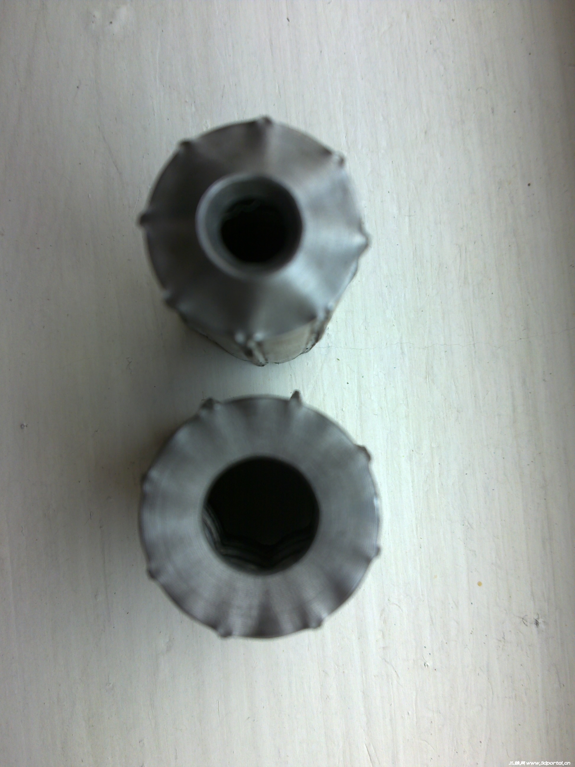

液压软管扣压过程中发生起皱现象,, T1 i/ \% k& [, P( G% }4 o
各位大侠帮忙解释下啊。
: m# R! H6 t9 ~# i) B8 m9 J, ]现象:圆柱形外套,端面膨胀凸起

应该是套筒设计问题,套筒端面壁厚太薄,强度不够
发表于 2010-12-3 16:48:16 | 显示全部楼层 来自: 中国河北石家庄
在转角处留圆弧凸起
