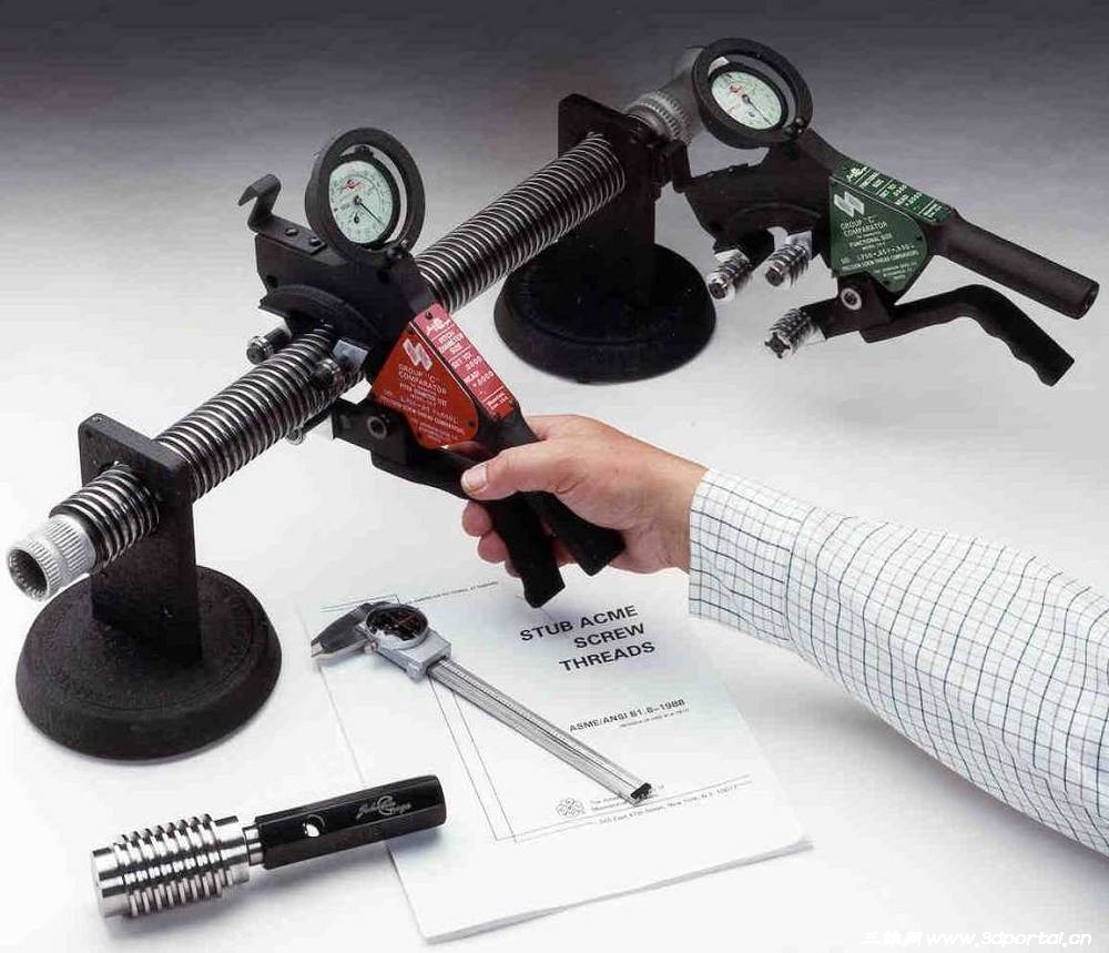

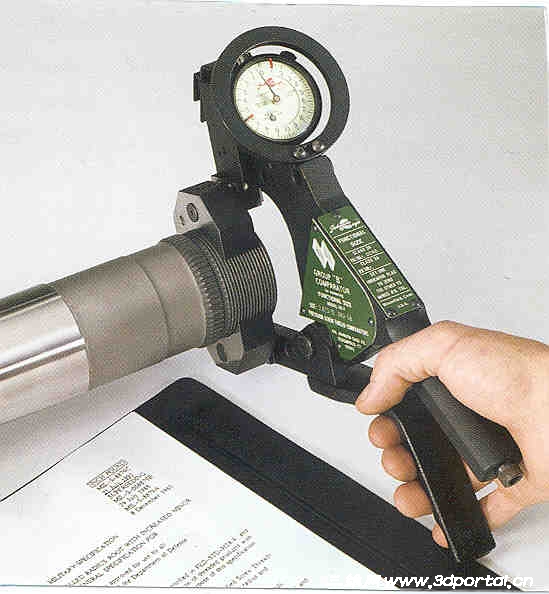

我只有检测的方法,发个图片给你瞧瞧!
渔樵 + 2 技术讨论
