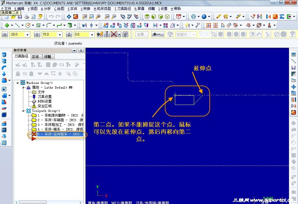

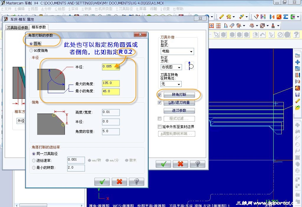

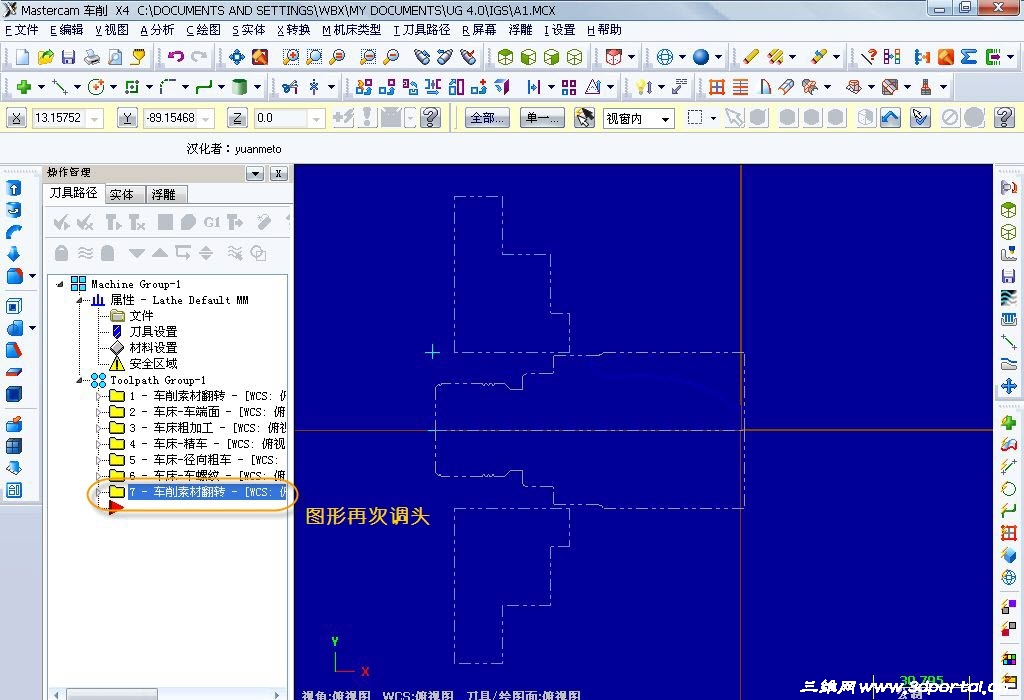

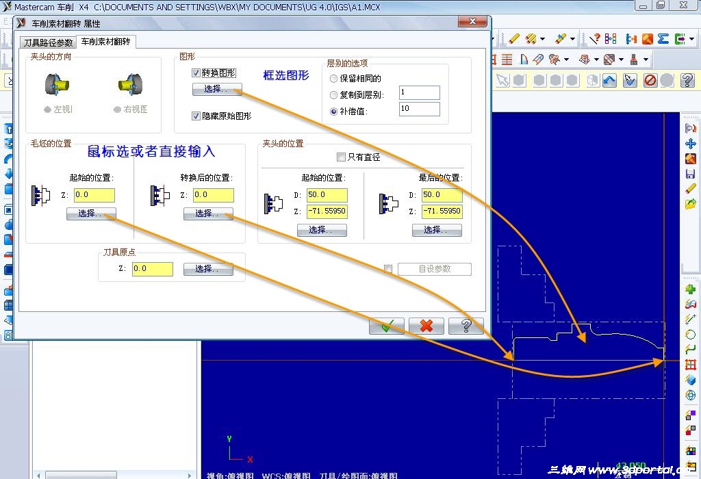

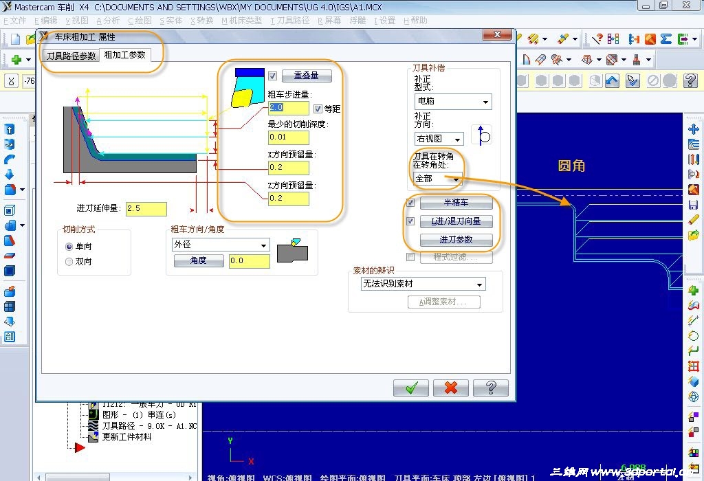

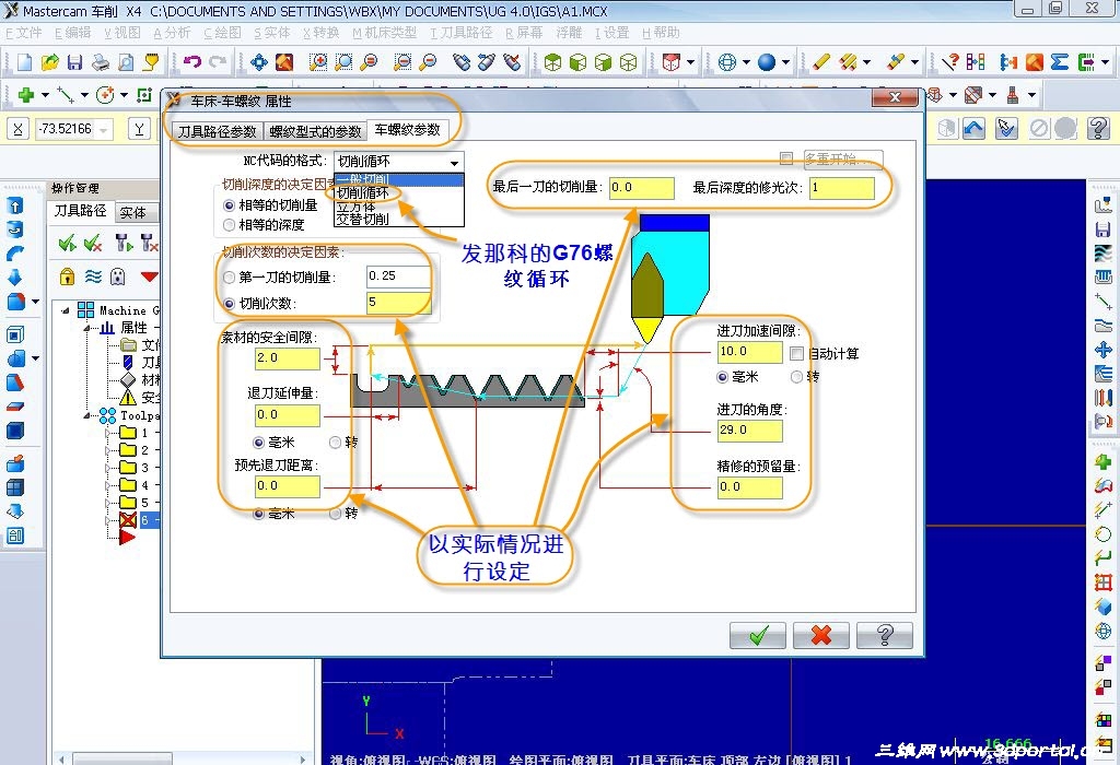

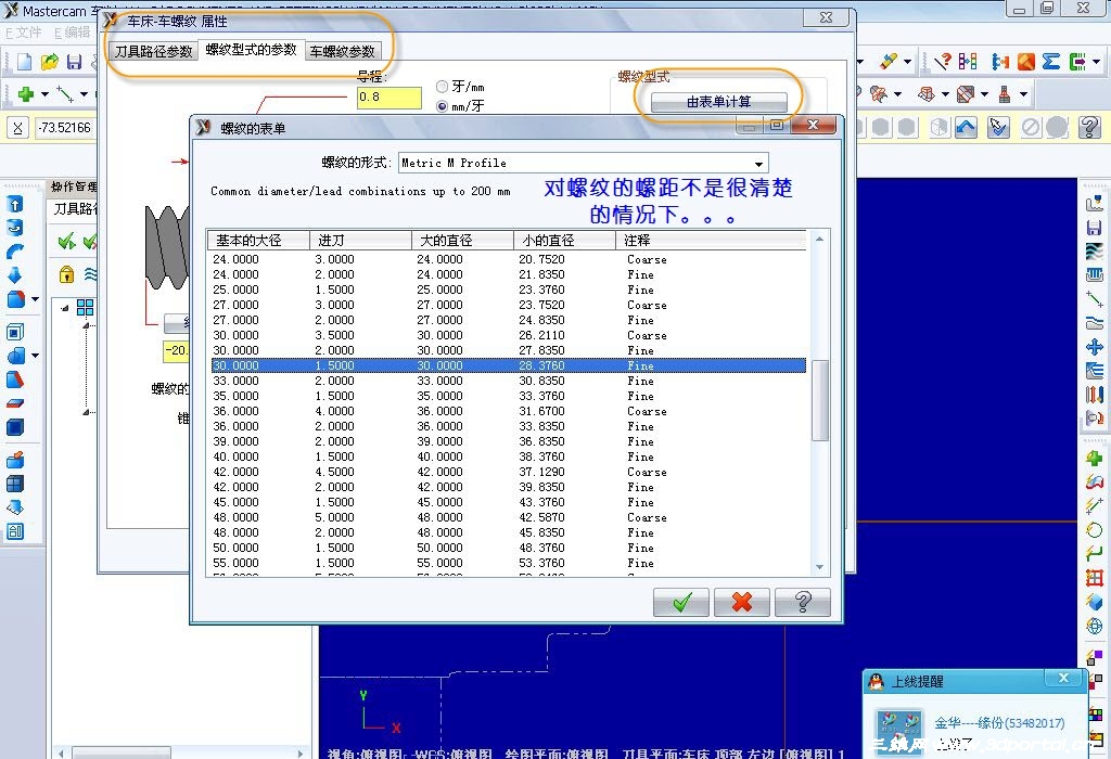

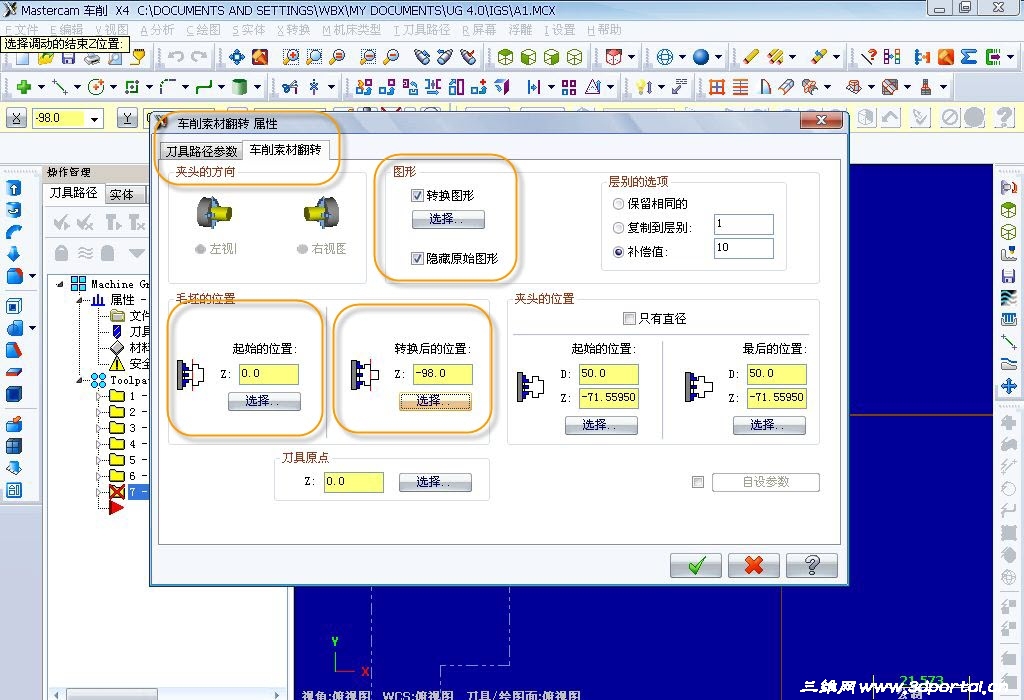

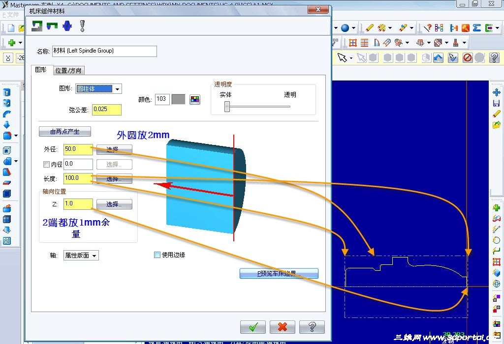

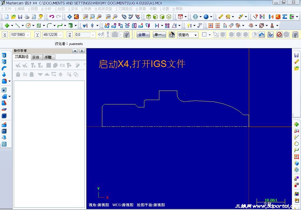

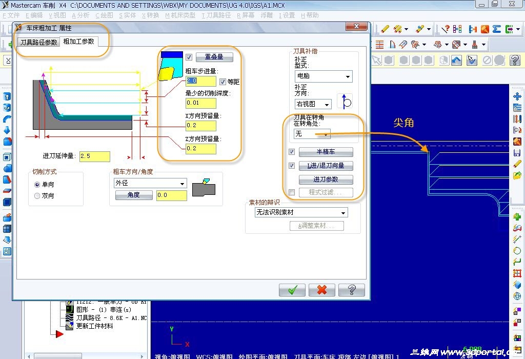

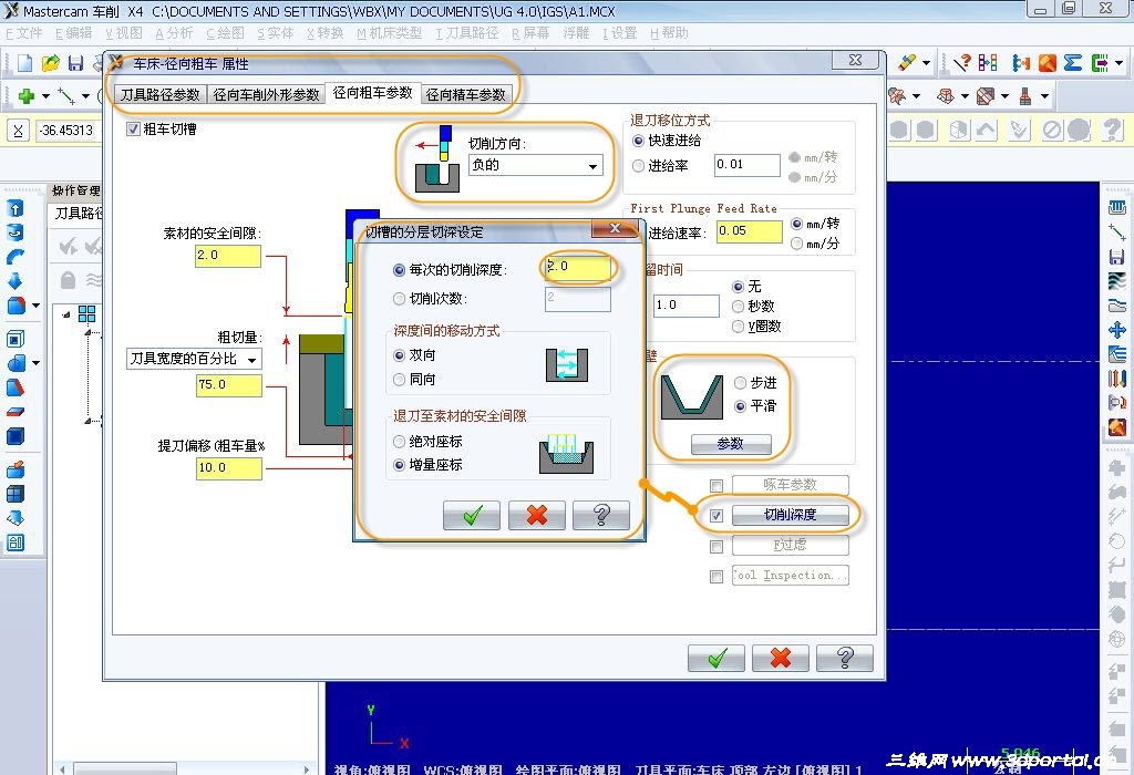

原题:   Mastercam V9.1数控车床编程教程   http://www.3dportal.cn/discuz/viewthread.php?tid=902389&extra=page%3D1" x' i# \- H( s3 i7 S2 d

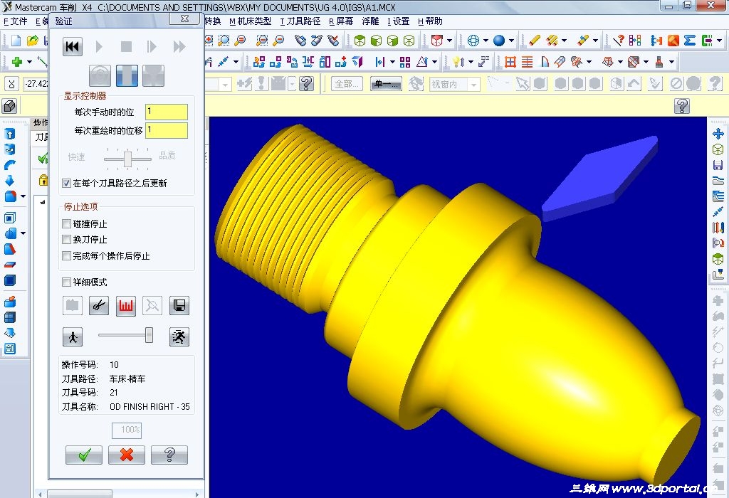

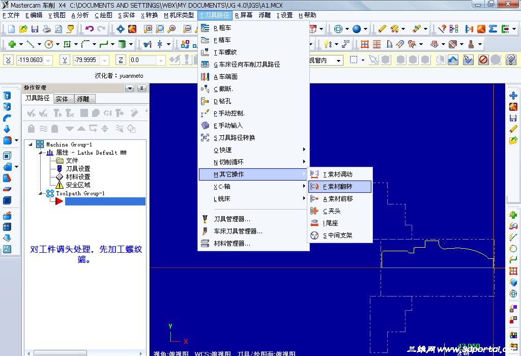

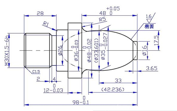

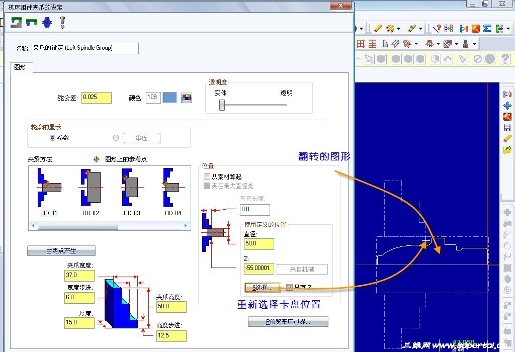

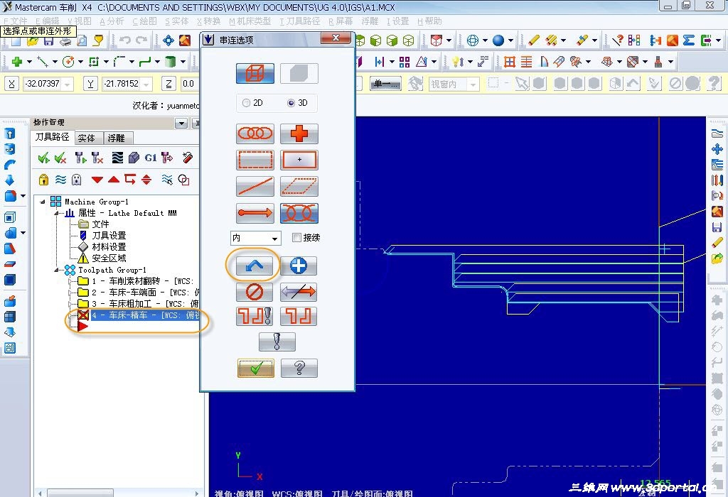

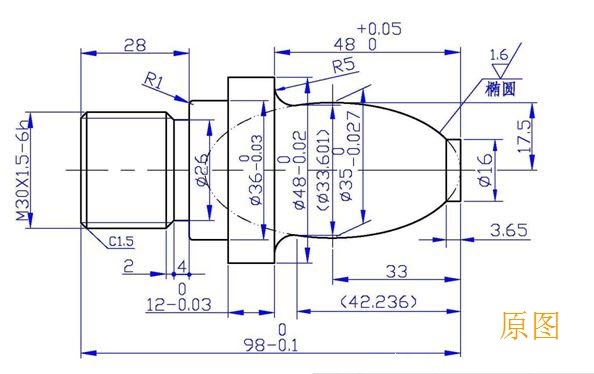

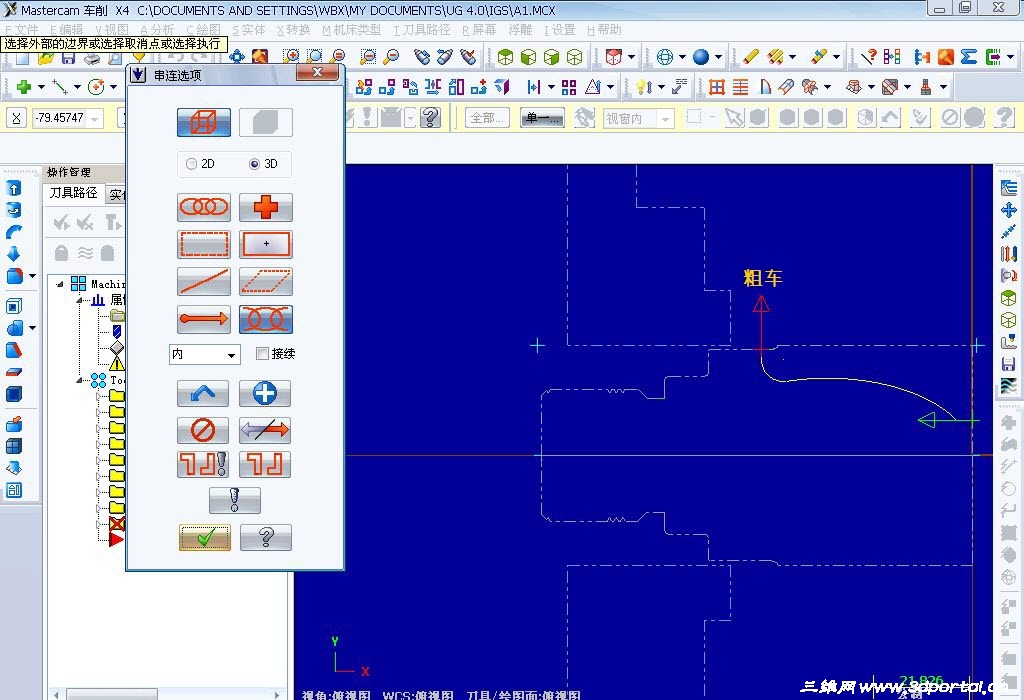

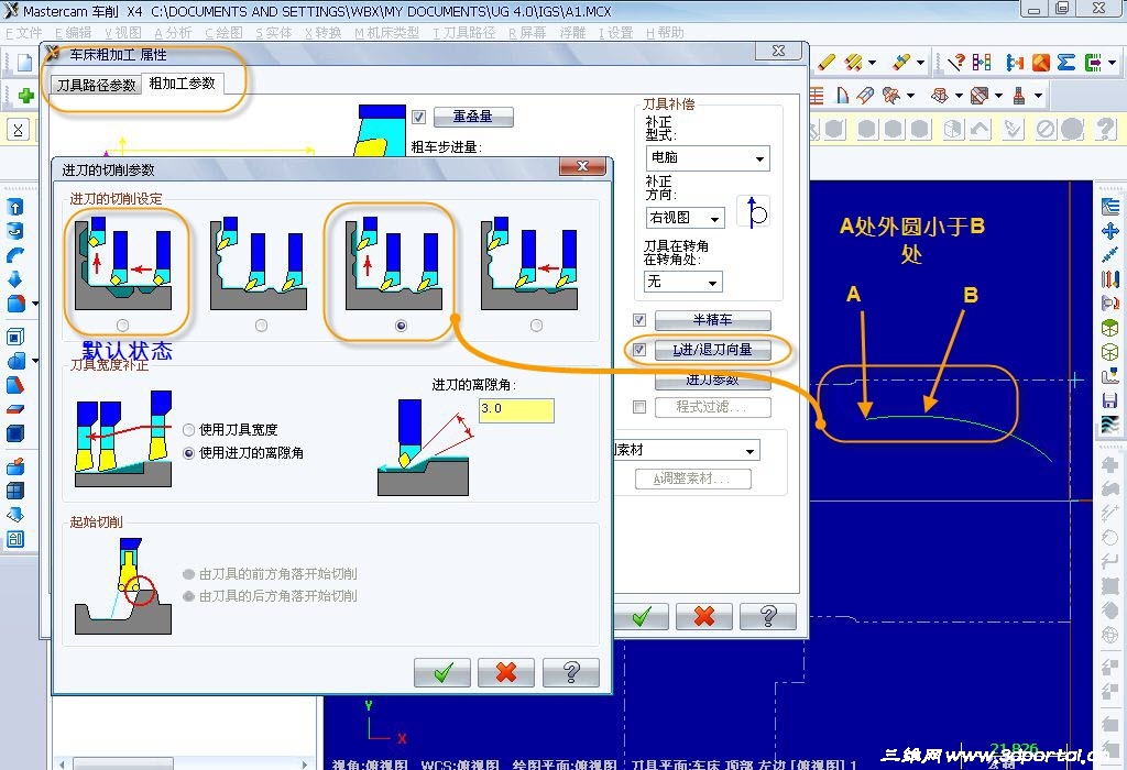

先上几张欣赏一下。。。余下的等编辑好了再上传。
7 H+ N  H1 m$ a/ A2 B. k& G) |8 ^2 q8 c3 n  \* l! O8 ^
不足的地方望提意见,,,有空修改!!!

楼主有FANUC车床的POST吗
