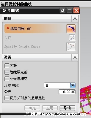

4.0的抽取几何体和7.5的抽取体不一样,7.5中没有曲线这一项,请大家指点一下,怎样像在4.0的抽取几何体中找到抽取曲线这一项
发表于 2010-6-8 04:55:47 | 显示全部楼层 来自: 中国山东济南
事实上,UG本身有一个专门提取曲线的命令,而在以前版本中提取几何体中有提取线是一种命令重复,现在去掉是修正以前的冗余命令,习惯了就好了。

4.0中的抽取几何体中的曲线和单独抽取曲线的功能是不一样的,http://file:///d:/123.jpg
发表于 2010-6-8 17:52:25 | 显示全部楼层 来自: 中国浙江温州
这个命令重6.0开始 就脱离了抽取命令了改成了  复合曲线    现在在这里打开   插入---关联复制-----复合曲线

 楼主| 发表于 2010-6-9 09:44:12 | 显示全部楼层 来自: 中国河南郑州
问题解决,谢谢指点
