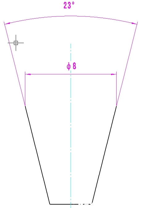

锥孔尺寸如下图,是个盲孔。不知如何加工,谢谢?

不知你的产品是什么材料,是否可用电火花???
发表于 2010-6-8 12:04:27 | 显示全部楼层 来自: 中国江苏苏州
非标定制,要求不高就自己磨一个,肯定得用铣刀啊,平底钻头莫办法。

有钻锥孔的钻头,市场上较少见,像你这样的非标件更难买到。: H0 X; ~4 P+ ]( e1 f# ]4 p
加工可按小端钻孔,或钻成台阶孔,自制或订制一个圆锥铰刀铰孔。一些标准锥孔是先钻孔再用锥度铰刀铰成的。

先钻底孔.直接做一把待锥度的铣刀..
发表于 2010-6-8 19:48:35 | 显示全部楼层 来自: 中国江苏南京
孔的度数是标,购买比较困难,可按小端钻孔,用普通麻花钻来改磨成锥孔铰刀铰成。

改设计吧。" }: i- s/ O& @+ d2 P$ j
1.圆锥角度选用尽量选用GB/T 157-2001《产品几何量技术规范(GPS)  圆锥的锥度与锥角系列》中有的角度。
) Y- a" G& a# X: z6 X0 X' N. f; e7 b2.盲孔改成通孔,或者底部加一段圆柱孔。如图所示的圆锥盲孔,即使是按照楼上几位大侠提供的办法,人力、物力投下去还是做不好的。

/ w0 M  o  @" V/ p3 l- f4 w, c当然,如果必须如此,考虑电火花加工好像更现实一点。

排屑比较空难,用中央出水或油路刀把较好

先用钻头把小端钻出来,然后用M10的丝锥上外园磨床上磨出8的和23度,最后。。。。

同意4楼建议。这种锥孔多用成型铣刀锪,锥铰刀铰孔成形。

1. 利用数控KM头,通过增加一个V轴,或者是把主轴的轴向移动转化为径向移动的刀锋装置,进行G01两轴移动(Z轴+V轴;或者是Z轴+W轴)加工锥孔。特点,速度块,精度高
; q# G2 E$ t& f% K9 p2.先用深孔钻头钻直通孔,再用扩孔钻头扩直通孔,然后用扩孔钻头扩台阶孔,最后用变径镗刀分段镗成锥孔。
) f! k& L0 U. E! Z1 {" j3.电火花加工,不过电极不好车的
& \. K- k& V; A4 E! i! e. w6 H4.用带锥度的成型铣刀铣。
! S3 d. v8 }  y& l5.钻孔+定做带锥度的铰刀.' F7 N% O$ g( N
6.自己磨个锥钻.% I5 t8 Y& d* E7 r9 ~2 {1 c
7.先做一个直孔,然后把刀转一个角度,车内孔即可
! _+ ]% }: f" l6 w0 T8.用倒角器试试

7 Z& E0 p; }) i+ J' {1.盲孔先用钻头打掉多余余量,然后放电加工到位。2.定制刀具。

4 w6 P; [. `+ p0 g; Y* b4 @1、用平钻头先把盲孔加工(最小直径)
  {! N4 P9 r$ _4 C2、把扁钻,改修,修成你要的角度,再把扁钻的两个刃口磨锋利(用油石)6 I% D5 i0 d' v  T( `3 a
3、钳工钻

这个锥孔的角度太小,排屑肯定是非常困难,上面的方法,只有自己试试才知道了

以往认为这种设计在工艺上不合理或不可行,现在有了数控机床和电火花加工机床,可以较快的高精度的进行此类零件的加工,但成本较高,非必需建议你还是改设计。
