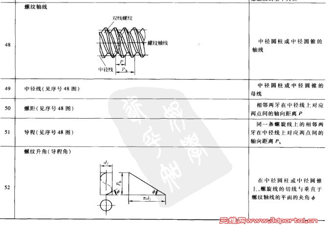

螺纹升角怎么算?和什么因素有关系?
发表于 2010-6-9 15:36:08 | 显示全部楼层 来自: 中国山西太原
如果求螺纹在中径圆柱面上的螺纹升角,以中径圆周展开长为一直角边,导程(单头为螺距)为另一直角边,作一直角三角形,则导程所对的角即为螺旋升角。

螺纹升角计算公式如下:

粗牙螺纹升角大,细牙螺纹升角小。
- f# c* I! X4 B3 [' z升角越小防松效果越好。

请问 关于 螺旋升角和 螺旋螺距的 知识  参考 机械设计的那方面的内容  看 那螺纹传动没有这方面的

' t- ?" Q; e' Q0 S! i: f请问 关于 螺旋升角和 螺旋螺距的 知识  参考 机械设计的那方面的内容  看 那螺纹传动没有这方面的
+ r# R7 H/ @' \' l' e& e+ O1 s2 w" N
参见化学工业出版社《机械设计手册》第五版 第2卷  P5-8:
