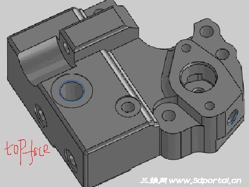

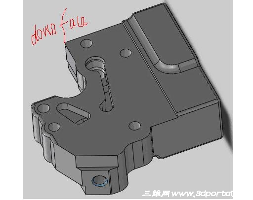

毛柸是精密铸件(熔模铸造件),余量很小,我想第一道工序把定位基准加工出来,老师的要求不用加工中心,但是那样的台阶面怎样定位啊,我想用垫块来搭平,行吗,在实际生产中这样的情况是怎样定位和夹紧的啊。
' J2 y$ k0 `2 O8 c我第一道工序用topface定位,来加工downface(以后的精基准)。

建议用 外形夹紧

你给的信息不够详细,什么机床加工,台阶面的具体信息呢,垫平时可以的,但如不影响夹紧稳定是不需要的,而且你要加工的是哪些要素,孔,面,槽? 不要数控的床子怎么搞?
发表于 2011-3-24 10:02:24 | 显示全部楼层 来自: 中国山西太原
1  以下图上的大平面作基准面,先按毛坯面找平、紧固,在铣床上铣各平面。
) n5 A( B- D9 h0 J) y$ G! K: j% o2  翻转,用等厚垫板将基准面垫在铣床工作台上,紧固,铣各台阶面。2 o) p; j  c( n, P7 N3 R. l( W9 N8 l
3  划线,在镗床上最好用座标镗床镗各孔。4 F( @7 A; k+ T! o- K  ?  `
4  在卧式镗床镗侧面孔。
