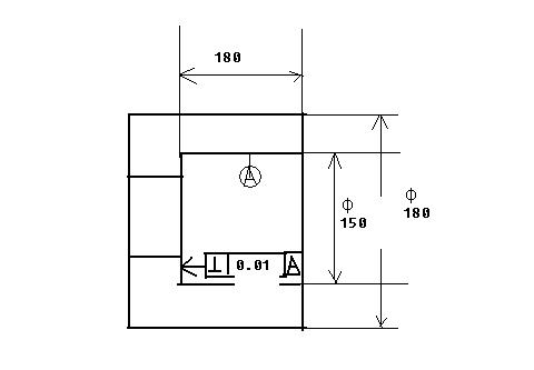

现在一轴承座,台阶孔内端面需保证与轴心的垂直度0.01,粗糙度0.8。
6 ^9 l( C  @3 c' ?因为装的轴承转速达到2万转/分钟,故要保证垂直度。+ z# A  \- d% A( T
数控万能磨能搞定,但价格太高了,要成100万,公司打算买20万左右的设备来解决这个问题。
$ s2 v/ E6 L; Z6 }请各位提供能做到这样精度的设备。4 D: X5 F  ?5 f# D/ Z& f" f
1.JPG # H0 u  n2 e! W( y  C
今天CAD坏了,先上个草图,明天再上个好的图。

8 y6 X' w! M8 [' M; p2 V" A垂直度0.01不难吧,Ra0.8也很平常啊。$ ^. I6 q+ `& `0 y
100万的数控磨床当然好,但通过改装的磨床照样可以保证要求。
+ ?2 l$ H# i$ e/ A* ?2 O+ b关键是要配个高精度的磨头——比如高精度动静压磨头,再仔细调整工作台和头架,应该没问题,一台好点的内圆另加几W就可搞定。

这个要求不高,内孔和端面一次装夹下来就能保证,我们公司类似产品很多,都是在卧加上做的,检出来没问题

按图看,是要分粗精加工的,其实精加工时用好的数控车和好的刀片做就完全可以,不用花大成本啊

Φ150的端面要垂直度0.01,相当于精度等级4级,普通设备肯定做不到的。

3 E$ p+ v* \, v用内圆磨,三爪卡盘夹紧,内圆和端面一次装夹磨出。量小卖普通的,量大卖数控的,型号M2120。精度如果还想提高可以用薄膜卡盘夹紧.
