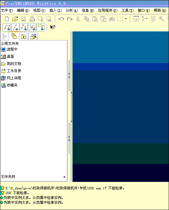

我以前装的4.0的,昨天重装了系统,然后又装上原来的那个proe。但是打不开以前的文件了,怎么办啊!: m/ g# B# I% [1 k: l+ I: u: @
7 B9 ^2 Q  L1 X3 G4 v7 `
. K, M7 I* {3 v" Q% m5 J1 s4 N5 G提示:
2 O  z' d4 ^. Q% G[1]列表中实例太多。从类属中检索实例。
2 u9 V0 ^4 N/ U% t0 |: }9 N! f5 G; {[1]文件D:\X_zhen\proe\桁架焊接机床\桁架焊接机床\专机\2-huazhuo-sub.asm.31创建于Pro/ENGINEER的一个较新版本。/ b# Y6 I! [; @" u# p7 `
[1]文件D:\X_zhen\proe\桁架焊接机床\桁架焊接机床\专机\2-huazhuo-sub.asm.31 是一无效ASSEMBLY 文件。: ]) Z+ J7 Z: a
[1]'D:\X_zhen\proe\桁架焊接机床\桁架焊接机床\专机\2-huazhuo-sub.asm.31'不能检索。
3 ?% i& h& u' G' J[1]'2-HUAZHUO-SUB'不能检索。
4 {+ s3 c% r  a- F, e& s) @% P) d. b" H, {  P1 n9 @( t
& X7 v- I( g5 R( ]8 J" g
1 l( n2 h0 h8 E
可是我都是这张碟装的,为什么会以前的是较新版本呢?' y1 I; b: A  \$ _" K' q5 J/ j
在线等救!。。。谢谢各位,工作急用 QQ121678854 拜谢了!

看样子是版本问题,实在不行那就换个高版本用!

文件路径不能有中文呀!~

要是4.0版本,不一样也能打开,上传一个附件瞧瞧
发表于 2010-6-11 12:19:03 | 显示全部楼层 来自: 中国江苏徐州
主要是文件夹名是中文的,proe不支持

明细是文件夹是中文的缘故。
