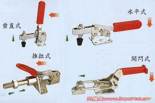

准备做一套夹具,由两部分组成,一边固定,一边侧面压紧,通过光杆支撑,压紧机构用偏心轮,偏心轮由齿轮带动,齿轮由齿条带动,齿条与气缸相连,请问这机构可行不可行,还有齿条在直线来回运动时怎么支撑,我是新手,恳请大家帮助!夹紧的工件是异形的。

要求不高的话,选用“天津好手”,稍微加以改造,或加垫块。5 L: `8 w. r4 Y1 Y- s$ |* t+ K
或者,参考一下它的结构。

发表于 2013-1-12 16:52:15 | 显示全部楼层 来自: 中国江苏苏州
做个参考吧
