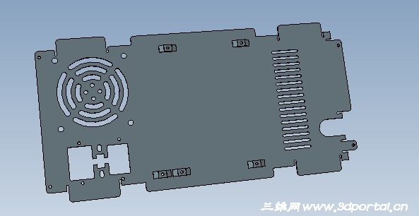

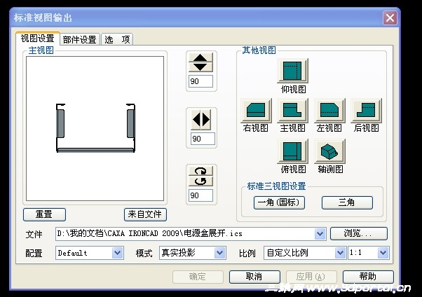

在实体中做的钣金件,展开后再转入电子图版中,为何没有展开,还是立体图,是否还有什么设置,特向大家请教。如下图

在上第二图配置里面点展开
 楼主| 发表于 2010-6-11 18:06:13 | 显示全部楼层 来自: 中国贵州安顺
谢谢,可以展开了。
