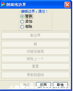

零件视图筋的位置怎样能不剖????

QQ截图未命名.png 先剖,在调整

方法有的是,剖切时可用阶梯剖,局部剖等,只要剖切线避开筋不就行了吗?
