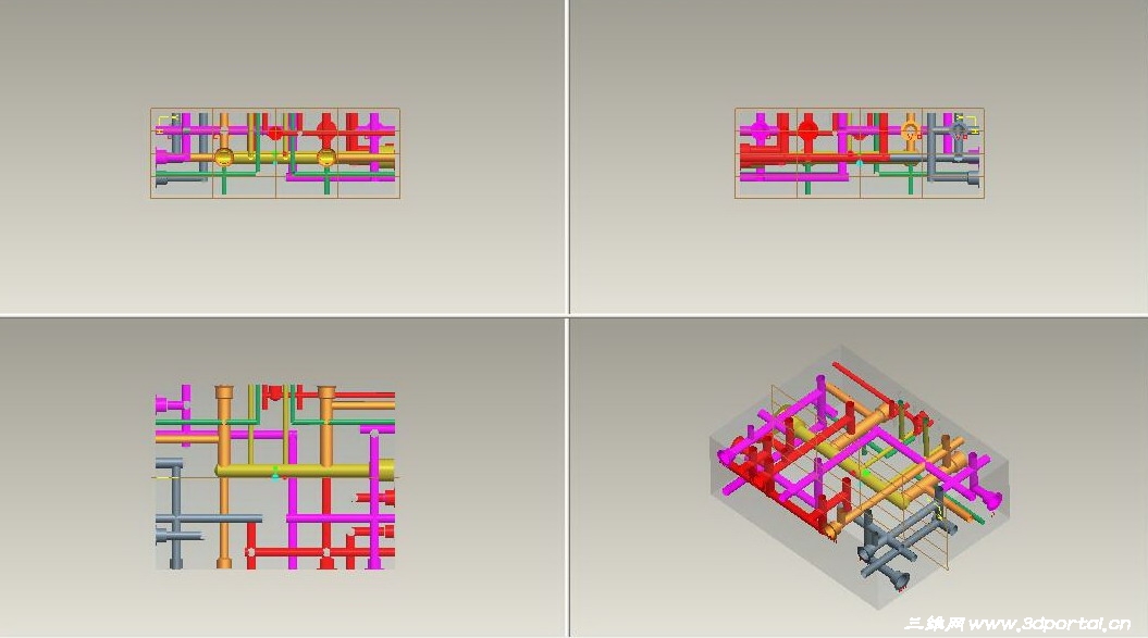

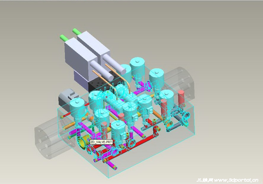

上一个刚设计的集成块装配图,尽管论坛有关内容很多,但我觉得还是实际交流更好些,很多搜索到的资料都是一篇论文,内容重复。希望对这方面比较擅长的朋友多来讨论,权作抛砖引玉;因为是给别人做的,上面的ATOS比例减压阀及流量计都买好了,而且是板式阀,很占地方,只能这样了
 楼主| 发表于 2010-6-13 07:37:59 | 显示全部楼层 来自: 中国浙江杭州
有人说尽量减少盲孔数量,清洗电镀后再堵,大家是不是这样选择呢?

5 l8 E/ Y: ~2 L# X. w7 G8 H建议上原理图看下

请问发文大大~你是什么软件制作?
发表于 2012-3-8 08:54:07 | 显示全部楼层 来自: 中国山东烟台
阀块是用什么软件画的?中间不同颜色的管路渲染的很好,说一下怎么搞的。
发表于 2012-3-8 20:01:24 | 显示全部楼层 来自: 中国辽宁大连
应该是solidworks吧。比我们的阀块复杂多了
发表于 2012-3-8 21:04:46 | 显示全部楼层 来自: 中国辽宁大连
试问一下,钻孔的顶锥角,都是118°吗?
发表于 2012-3-8 22:43:35 | 显示全部楼层 来自: 中国江苏泰州
我还是土老帽,只会CAD,不过我喜欢用斜孔,插件,三维斜孔等手段将阀块尽量减肥,呵呵
