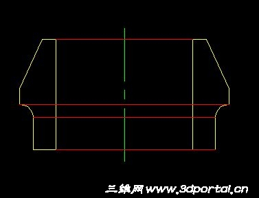

RT,已经有UG的三维图了,但是没有数据,主要是想把剖面的数据弄出来比如下图; m' j2 V( o+ U4 A- N- }4 O# O; q
01.jpg 8 d6 E& e' B- K1 s$ B
我不需要完整的工程图,只想要上面黄色的部分和中心线,红色的不要,因为图纸比较复杂,不像上图这么简单,如果有红线的话就太乱了
0 \9 W0 v5 ^: X1 r本人不会UG,请高手帮帮我,一个个步骤详细点,按哪个按钮,等等,谢谢了

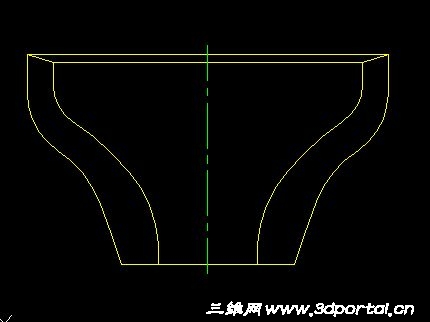

我指的数据主要是想知道这个零件的各个部位的尺寸,并不是要标尺寸
1 o7 v7 U6 n9 i, ?7 l客户来了一个零件,没有图纸,只有三维造型的图,我们要做模具,各个部位的尺寸只能从这个三维图上面找
8 z7 ]7 x! u9 J  I0 \零件的样子如下图; s: ?6 t/ D4 O
02.jpg 8 t( ]7 c! s8 f: ]* R: b' D
上面的内外两条线是由N条R线组成的,如果在UG上直接量的话太不好量了,我想把零件的剖面图直接如上图一样弄出来,这样可以再AUTOCAD上面量尺寸了,因为我画模具图纸是用AUTOCAD画的。

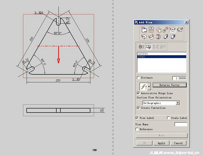

发表于 2010-6-15 19:23:17 | 显示全部楼层 来自: 中国江苏徐州
可在工程图里建多个图纸页,跟据需要建剖视图,按需要转换成dwg。
astrokylin + 3 讨论

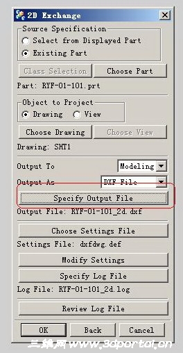

发表于 2010-6-15 20:39:47 | 显示全部楼层 来自: 中国天津
简单的方法就是在UG制图里面标注尺寸然后去CAD画图。
3 l7 J2 X/ j; d- d( `7 O: v或者文件-导出DWG,不过这样想过不好,不理想
astrokylin + 3 讨论

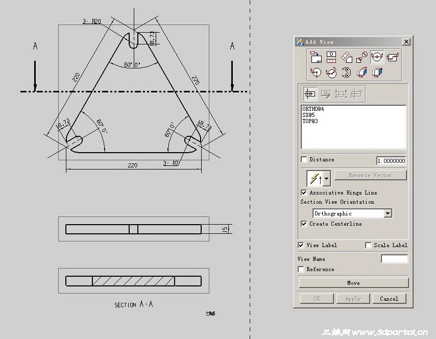

发表于 2010-6-16 21:29:04 | 显示全部楼层 来自: 中国四川广元

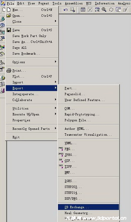

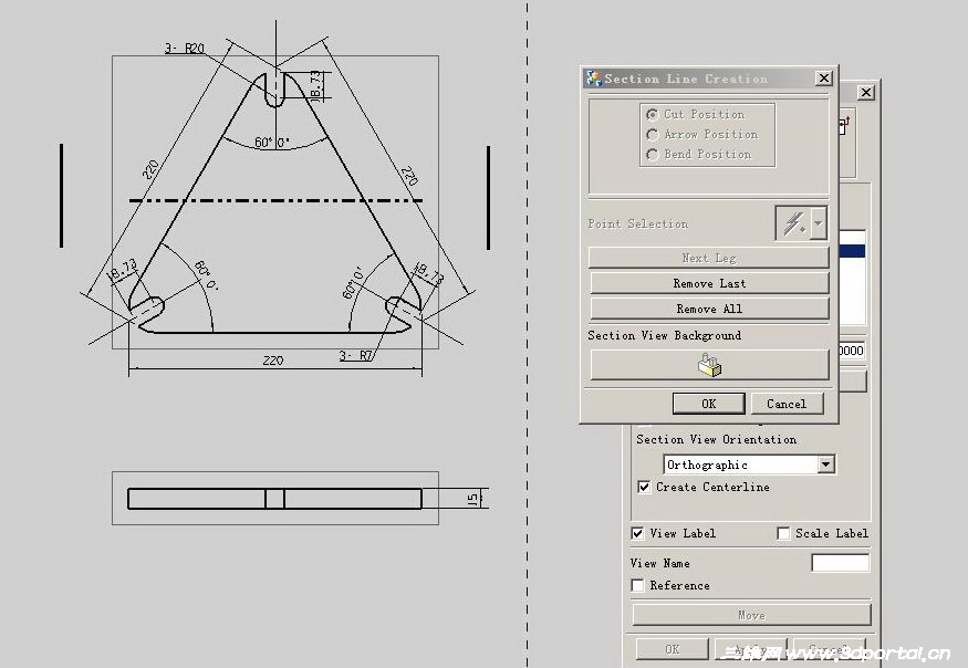

这种情况越来越普遍了,所以你必须学会使用三维软件。其实只要进入UG(或其他三维软件)的制图模块,投影一个视图,再剖切想要的部位得到一个剖视图,标注尺寸,打印或通过2D转换将其转换为DWG/DXF就可以在CAD里进行后面的工作了。如果要得急,自己又一时搞不出来,你可以将原图发上来,大家可以帮你作好!

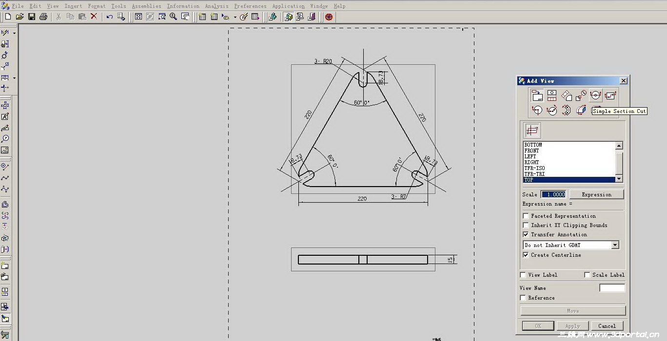

发表于 2010-6-18 09:01:39 | 显示全部楼层 来自: 中国湖北武汉
我找了一个图做了一个简单的说明,希望你能用得上,我用的是2.0版
