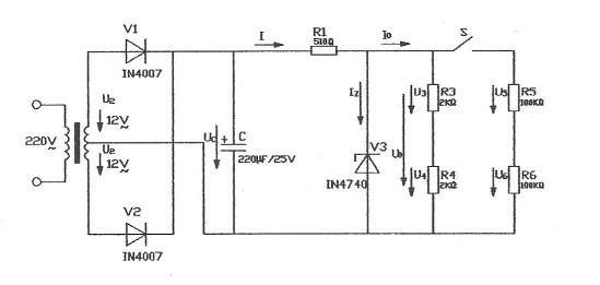

如图所示,是个电子图,麻烦那位哥们能帮我详细的讲讲这个图的原理。万望那位知道的能给于解答一下。详细解答者有100三维币的个人答谢。

  e, \  C3 M4 l应该是个验证稳压管功能的实验电路,闭合开关总体负载阻值减小,电压未变时Io变大,这时由于稳压管的作用Iz减小保证I不变来保证Uo不变!

电路中 V1  V2 是全波整流  c为滤波电容使输出更加平滑   R1起着限流作用   V3 是一个稳压二级管  R3 R4  是这个电路的负载电阻   倒Z 是一个负荷开关他控制R5  R6.     电路中R5  R6   R3 R4 主要起着分流作用,  不至于让稳压管过流损坏(虽然稳压管工作在反向击穿状态,但是反向电流是受限制的。)

% y  I4 a9 ]5 N* q& S全波整流后滤波所得电压
- {( h) m* d% B9 P0 s( T    Uc = 12V x 1.41 = 16.9V4 t& J! M; y9 n* q
稳压二极管 V3 的稳压值查手册可知 1N4740 为 10V,即
6 e8 u. ^) x, w4 P# t4 m    Uo = 10V
7 B7 a: G5 |  K5 l! K* l4 K( FR1 上电流9 u& m- e+ j9 s* k& A
    I = (16.9 - 10) / 510 = 13.5mA
" D; l  G8 N4 A% N3 W, f1 a      U3=U4 = 10/2 = 5V
* `$ V, |) T) [' G% _5 K) v% h0 k2 z忽略R5、R6上的电流. h5 B: b, C2 Y) J  f# p7 |# U
      Io = 10 /( 2000+2000) = 2.5mA
* |6 e% o( l  I5 _      Iz = I - Io = 13.5-2.5 = 11mA
9 \: O( {: b; y  s查手册可知 V3 电流处于正常工作状态。
' R7 H- l$ M. ~1 D当开关合上时8 b9 ?6 H2 E/ e, ~2 C8 Q8 h/ s
      U5 = U6 = 10/2 = 5V
. a- P, |5 l7 Y3 N3 s( R当开关断开时
( a& Y. [& K+ c7 c( D, Z' q7 ]3 }      U5 = 0
% x! U+ v# C3 G; }/ I5 h' h9 E      U6 = 0

我还有一个不明白,就是在实际测量中,U3、U4的数值,会大于5伏,是什么道理

“我还有一个不明白,就是在实际测量中,U3、U4的数值,会大于5伏,是什么道理”  d5 Z# S. d- t5 e+ M, E
大于5V?大于多少?实际上稳压管在额定调整电流范围内(ΔI)它的电压基本稳定,若负载或电源电压波动会影响稳压管的稳定电压输出的,超过调整电流的负载变化,稳压管电压一定会变的。
' ?; a6 O8 i' ^* A( I5 dsiemens70 发表于 2010-6-16 20:42 http://www.3dportal.cn/discuz/images/common/back.gif
9 c3 q7 ^4 @- A稳压二极管稳压标称值为10V,不一定就是10V,偏差正负百分之十都是正常的.

哦,谢谢,我明白了

8 ?( o2 X( b6 c/ L  空载时 Uc = 12V x 1.41 = 16.9V三维,cad
% v  F. d' |  N+ [. ~负载时uc 应该   uc≈12vx1.2≈14.1
