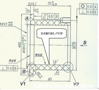

在这个零件的内壁打一个直径15MM,4MM深的盲孔  精度要求不高
# x& C0 Z+ R* C* w
. B% G- D2 t8 k5 i) i% j; I不考虑设计问题 只考虑能不能加工出来  最好机加工( l* M' E8 t: u1 _2 f  ^1 `% Y& D
. Y$ G. [3 G2 o3 K) W2 e/ F- d* u
有什么好的办法

这个很容易搞定,用点火花就能打出来

是啊 电火花就能搞定

电火花工费太高 % `! B: ?/ X. _+ L
8 d% E1 |8 b# a. v4 w0 `1 K& K" ]( y! v( l问题原意是机加工

1。打穿15的孔。  R2 M+ `; b- T
2。塞孔。
8 v, u8 }% d5 O0 d# j- W- f- z3。最后加工74外圆。

这个是个很不严肃的问题- |. `: f6 ]* e, f
那个面上的孔距离边上是多少?????????+ Q9 K" M3 @5 q' B* d7 ^8 H
盲孔是否可以是斜的- E  z# O% ], e3 G7 E
如果距离边上近的话,夹好套筒直接钻(钻头长点)

玩蛋了 全都混了

你的轴套咋么变成是4M长的管子了啊??????????????

5楼正解,二楼也对。
