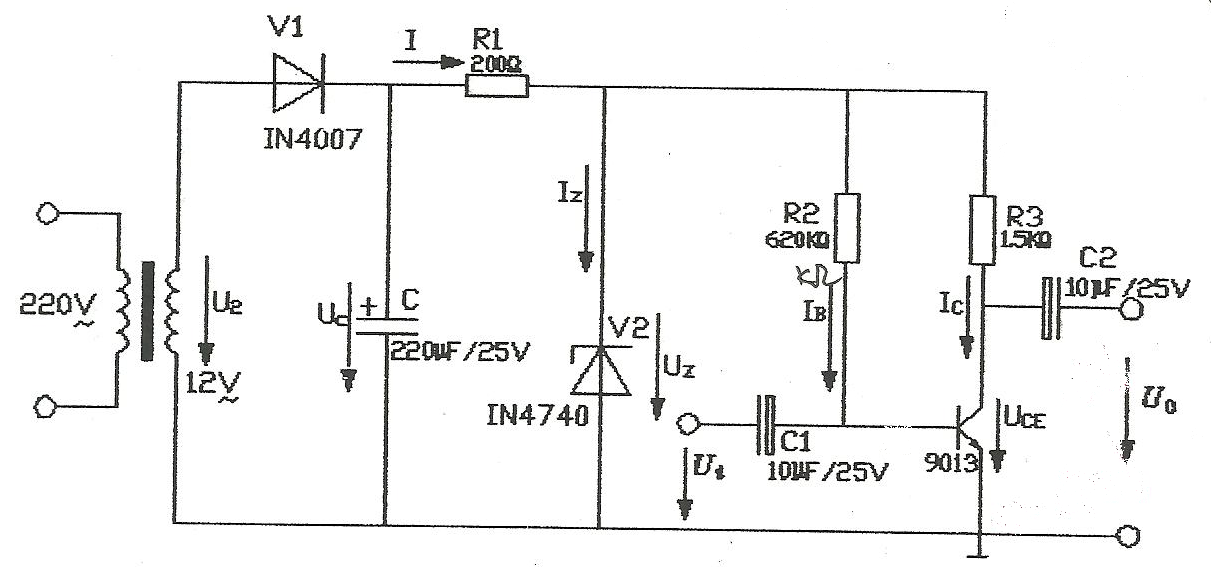

如图所示,是个电子图,麻烦那位哥们能帮我详细的讲讲这个图的原理。万望那位知道的能给于解答一下。详细解答者有100三维币的个人答谢。最主要就是UCE     IB   IC   是怎么算的,谢谢

楼主原来是从事什么专业的?现在想学电气?3 x( k) K3 A7 c+ h4 X+ n6 A! n1 a. I
电路分析:/ p" v% n) P. x( |
           经变压器变压后的U2,经二极管V1半波整流,电解电容C滤波平滑后的直流电,再经R1和稳压管V2组成的并联稳压电路输出稳定的约10V的电压,给R2,R3,C1,C2及9013组成的单级单管交流放大电路供电。
; q) U2 t0 h* Q; ?5 C9 Q          先设三极管的β=60;Ube=0.7V' X. h2 f" N# F% S9 L& [" {
          则IB=(10V-0.7V)/R2=9.3V/620K=0.015mA# b* u2 g* A( O7 \! s7 i  z- R3 Y
             IC=β×IB=60×0.015=0.9mA
) @: F. P, I% ?) i1 S             Uce=10V-IC×R3=10-0.9×1.5=8.65V

嗯,原来没有接触过电气,现在想学、感谢楼主的帮忙。

V1半波整流,C滤波,R1为V2限流,V2稳压后通过R2给9013提供偏置电压,C1为输入级耦合电容,R3为9013提供放大电流,C2为输出级耦合电容,这样9013只能放大交流信号

这是一个由V1组成半波整流、C组成电容滤波,R1、V2组成稳压二极管稳压及9013、R2、R3、C1及C2共发射极放大电路组成的交流供电的小信号放大电路。1 N& f4 D+ \4 r
2 `. m, r; e) d+ [型  号: 1N4740 通用参数: 稳压,25mA,1W,稳定电压( t* p7 j% {. e, ~- l. m6 C/ N
假定本电路能正常工作。
4 B7 y& P' Z3 K( ^6 o三极管放大倍数为B
% v2 I; L: M% E0 @, i, U则基极电流Ib=(Uz-0.7)/R25 G0 r+ J2 {0 v4 O
集电极电流Ic=B.Ib  b6 {, n% \0 k1 r$ f/ q7 }9 P) F
三极管压降Uce=Uz-R3Ic

是音频放大电路

小弟我问一下,像图中的稳压电压是怎么测量的呢

我明白了,谢谢,那位路过的版主帮我处理一下,奖励2,4,5楼的朋友每层三维币50个,钱从我这里扣

比如想测量5.1v的稳压值,可以用9v快没有电的万用表电池串联10k的电阻,将待测稳压电路的正负极分别接触到表笔正负极上。万用表所显示的电压值则为稳压值。
