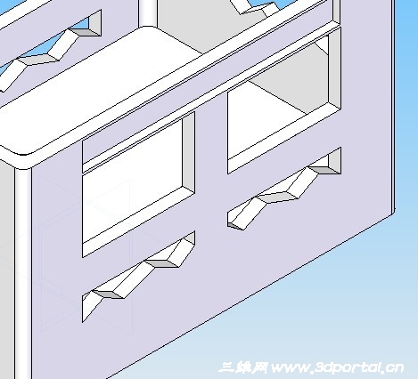

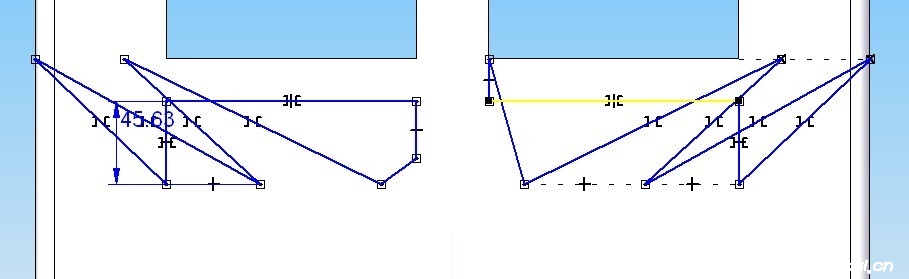

修改如图中的锯齿形的位置,想把上边与上面的长方孔的下边对齐,修改过程如图!由于左边是右边镜像的,所以拖动右边的黄线到想要的位置,谁知还未对齐,就拖不动了,原因是锯齿形的顶点与长方孔的下边自动水平对齐了!感兴趣的朋友们可以试一下!下载附件“箱.rar”即可!

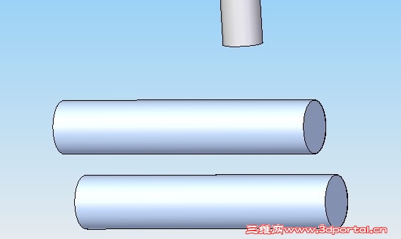

看看两张图有什么不同?为什么弹簧显示成圆柱?链轮也显示成了圆盘?为什么快速装配里不能装配如“相切”、“轴对齐(主要是参考轴装配时出问题)”?这就是它装配的好用吗?

再看另外一张草图里的问题!如图!先画一条中心线,标注角度修改为30°后,往两边偏置中心线,距离为10mm,另画两线连为一个四边形,添加约束为长方形,如果这时候想把中心线的两端点对齐到长方形的短边的中点上(理论上是对齐的,但是画图后不对齐)就会出错误,这就是它有强大的功能?还是它有与众不同的理论基础?

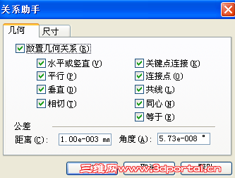

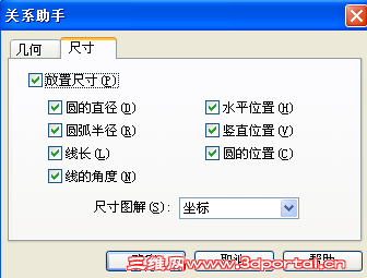

最基本的,在绘草图的时候明明已经捕捉到了相互关系(如中点,端点,相切等),它就是不添加到草图中,等绘完图还要再添加一次相互关系,如果这样那要捕捉有什么用?

自己想清楚再说吧。这里牵扯出一个“过约束”的话题。$ M# B" C3 e3 U/ n
把线向两边偏置后再把偏置后的线连起来本来就是一个长方形,中心线自然就在两条连接线的中点上了啊。你再去指定它的关系,不是重复了吗?忙于过约束。难道它还不提示你这过约束了?软件的好坏在于你怎么用。会不会用。而不是以另一种软件的思路来操作一种软件,然后说什么这款不如那款之类的话。根本的就有任何意义。

明明Solid Edge就可以自动添加关系,自己不知道设置了吧。
" b1 P* F. h3 a- F7 O; S. M6 g* x0 l但你画草图应该是和CAD一样精确地输入各条线吧?所以才说画好后再添关系不好。5 B- N* O( x- i( T
其实在三维草图中就应该快速画出相似图形,然后添加关系和尺寸进行约束来产生草图。
7 v) ~8 h8 H) H, l感觉唯一需要自动加上的关系只有一个连接关系。
; S/ c) J) F, G  B, G6 S4 z3 V2 U7 G) f- I; I7 Y  I
如画一条线和另一线垂直,你在画第二条线时得费下心把鼠标移到垂足附近才能指定垂直关系吧。其实随便画两条线,再把垂直关系一加,不是更方便?

我觉得你没有看懂我的话,不管是不是关系过约束,它的中端与中心线的端点应该是对齐的吧?照您的意思,这两个点也应该是对齐的,但是你看图中是对齐的吗?如果是对齐的我就不会说这个话了!
: E1 w! f  d# q3 W1 k' \* O4 [  m我再补充一点:我加约束为长方形(四个角都是90度的),果照别的软件来操作,偏移后的线条连接起来就是与偏移的线条垂直的,但这个软件不是,我并没有说它怎么样,因为这是软件本身存在的一个缺陷,明明是垂直的为什么软件不认它为垂直关系?可能你会认为我的设置不当,一个软件安装好后在使用时还要自己去设置才能达到最佳的状态,这样的软件算智能吗?当我给它加一个垂直关系的时候,你为什么说我这是关系过约束?
