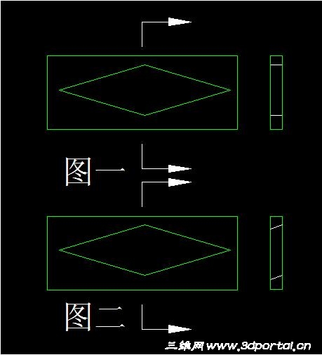

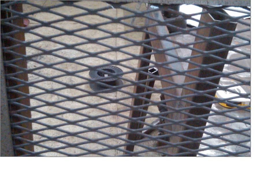

  \+ k* L, I+ t( q; A# z4 O问题一:如图上这种网板,在国内市场有没有标准件? 还是每次都得开模去冲压?5 s4 y; v( k0 k: z
问题二:像这种网板一般采用什么设备来加工,最有效率?
$ a( L8 n" H1 }% _& `
6 p0 M* ?. p7 }& {; e2 M关键:问题三: 为什么这个棱形口,不是垂直板厚,而是有一定角度????
" S0 K* ?% J7 w      理论上如是是冲压的话,应该是如 CAD图片里的图一一样,但实际的产品确是CAD图片里图二那样?  为什么要这样,基于什么考量?
! }+ R4 `9 L; z% C' H8 B问题四:关于3楼回复:  垂直冲裁与带角度冲裁,后者更有利于成型,降低冲裁设备模具的负荷!垂直冲裁需要较大的剪切力!  这一点不太明白,望有人能再深一点的解释。+ B9 Y; U: `8 X/ {8 z

这个是钢丝网嘛,去建材市场看看,不是用冲压做的,是热轧的。

垂直冲裁与带角度冲裁,后者更有利于成型,降低冲裁设备模具的负荷!垂直冲裁需要较大的剪切力!剪板机也是同样的道理!

是金属筛网的行业中一个品种。又名金属网、铁板网、金属扩张网、冲孔板等。
  顾名思义就是指:金属板材经过特种机械(钢板网冲剪机)加工处理后,形成为网眼状况的张料物体。
材料:
  低碳钢板、不锈钢板、铝板、铜板、镍板等金属板。
编织及特点:
  冲压、拉伸而成、美观大方、坚固耐用。

这种网板叫“钢板网”(QB/T 2959-2008《钢板网》),金属板材经过特种机械(钢板网冲剪机)冲压、拉伸而成,网孔的形状应该是由其特殊工艺形成的(像是冲出一条缝,然后把它拉开)。
